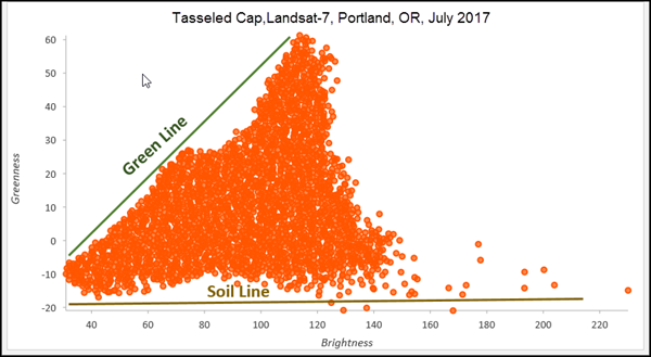

Sie können transformierte Bänder darstellen, um wertvolle Informationen über Features im Bild zu erhalten. Die Tasseled-Cap-Transformation ist zum Beispiel eine Spezialform der Hauptkomponentenanalyse, bei der die erste Komponente, die Helligkeit, und die zweite Komponente, der Grünanteil, miteinander verglichen werden. Der generierte Scatterplot enthält die Tasseled-Cap-Verteilung, bei der unterschiedliche Vegetationsarten entlang der so genannten grünen Linie und Bodenarten und vom Menschen gemachte Features entlang der Bodenlinie verteilt sind. Die Tasseled-Cap-Verteilung ist auch nützlich, um die Wachstumsphase auf landwirtschaftlich genutzten Feldern von Entstehung bis Alterung, Vegetationswuchskraft und sonstige Phänologie zu bestimmen.

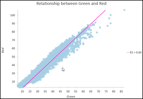

Es wird eine Regressionsgleichung berechnet und die zugehörige Trendlinie und R2 werden in Scatterplots dargestellt. Klicken Sie auf das Kontrollkästchen Linearen Trend anzeigen, um die Trendlinie anzuzeigen. Die Trendlinie modelliert eine lineare Beziehung zwischen X und Y und R2 quantifiziert die Übereinstimmung der Daten mit dem Modell. Dies ist nur für lineare Beziehungen relevant. Um die Trendlinie zu deaktivieren, deaktivieren Sie das Kontrollkästchen Linearen Trend anzeigen im Bereich Diagrammeigenschaften, oder ändern die Sichtbarkeit, indem Sie auf das Element in der Legende klicken.
Um die Farbe der Trendlinie zu ändern, klicken Sie auf die Farbpalette für Trendlinien im Bereich Diagrammeigenschaften und wählen eine neue Farbe aus.
Wenn kleine X-Werte kleinen Y-Werten und große X-Werte großen Y-Werten entsprechen (nach oben geneigte Linie), gibt dies eine positive Korrelation an. Wenn kleine X-Werte großen Y-Werten und große X-Werte kleinen Y-Werten entsprechen (nach unten geneigte Linie), gibt dies eine negative Korrelation an.
Die statistische Stärke der Korrelation wird durch den R2-Wert angegeben. In den meisten Fällen sollten Multispektralbänder mit hoher Korrelation vermieden werden, da sie nicht verwendet werden können, um mehrere Features und Materialien zuverlässig aus Bilddaten zu separieren. Mit Scatterplots lassen sich die am besten geeigneten Bänder ohne Korrelation finden, mit deren Hilfe dann Features in multispektralen Bilddaten identifiziert und extrahiert werden können.

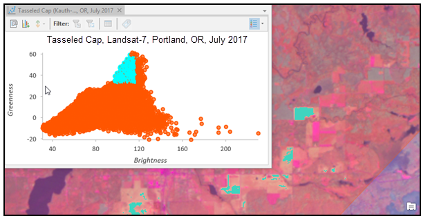

Der Scatterplot kann mit den Bilddaten in Ihrer Kartenansicht interagieren. Nach dem Einrichten Ihres Scatterplots können Sie interaktiv eine Region in der Verteilung auswählen und die zugehörigen Bildpixel in der Kartenanzeige visualisieren. Danach können Sie die Verteilung der Pixelwerte, aus denen bestimmte Feature-Classes in Ihrem Scatterplot bestehen, visuell untersuchen und die Trennung zwischen Feature-Classes für einen bestimmten Satz Scatterplot-Variablen visualisieren.
Das obige Bild zeigt eine Gruppe aus Werten, die in der Tasseled-Cap-Verteilung aktiviert wurden. Die zugehörigen Bildpixel sind in der Kartenanzeige hervorgehoben. Hervorgehoben sind nur die Pixel im definierten Interessenbereich. Wenn Sie keinen Interessenbereich definiert haben, kann sich Ihre Auswahl in der Scatterplot-Verteilung auf Pixel im gesamten Bild auswirken.
