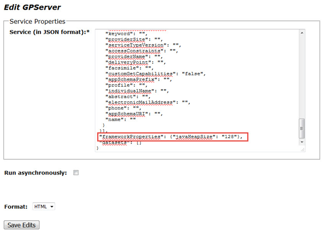

Ändern der Heap-Größe
Mit der Eigenschaft für die Heap-Größe wird die maximale Dateigröße gesteuert, die vom Client bereitgestellt werden kann, wenn er über ArcGIS Pro auf das Web-Werkzeug oder den Geoverarbeitungsservice zugreift, sowie der maximale Speicher, den ein Geoverarbeitungsservice verwenden kann. Die Heap-Größe kann auf Server-Ebene für alle Geoverarbeitungsservices oder einen einzelnen Service festgelegt werden.
Das Ändern der Heap-Größe für einen einzelnen Service bietet eine bessere Performance als das Ändern der Heap-Größe für alle Services auf dem gesamten Server. Die standardmäßige Heap-Größe für jeden Service beträgt 64 MB. Wenn Sie eine Eingabedatei oder Feature-Class haben, die die Standardgröße überschreitet, ändern Sie die Heap-Größe für den Service wie folgt:
  1. Rufen Sie den Endpunkt Service-Eigenschaften bearbeiten für den Geoverarbeitungsservice auf, den Sie ändern möchten. Typischerweise ist dies https://organization.example.com/serverwebadaptor/admin/services/servicename.GPServer/edit.
  2. Untersuchen Sie die vorhandene Eigenschaft frameworkProperties, die Sie üblicherweise im unteren Bereich der Liste aller Service-Eigenschaften finden.
    Ein Beispiel für Service-Eigenschaften im JSON-Format
  3. Wenn javaHeapSize unter frameworkProperties nicht aufgeführt ist, fügen Sie das Beispiel {"javaHeapSize":"128"} hinzu. Ist javaHeapSize vorhanden, erhöhen Sie den Wert entsprechend.
  4. Klicken Sie auf Save Edits, um die Bearbeitung abzuschließen.
