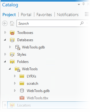

Das folgende Beispiel basiert auf der Ordnerstruktur dieses Projekts:
Beispielprojekt
Relative Pfade zu Datasets und Ordnern
Eine arcpy.mp-Routine ermöglicht Ihnen das Abrufen des homeFolder oder der defaultGeodatabase für ein angegebenes Projekt. Pfade können mit dem Python-Modul os erstellt werden. Im folgenden Beispiel wird eine Feature-Class in der Geodatabase WebTools.gdb mit einer Layer-Datei im Ordner LYRXs festgelegt und symbolisiert:

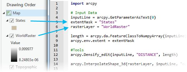

Referenzieren von Layern als Projektdaten
Ein nicht so gängiger Workflow zum Verwenden von Layern als Projektdaten könnte die Performance eines Python-Skriptwerkzeugs erheblich verbessern. Der oben genannte Python-Code verwendet vollständige Pfade zu Feature-Classes und Layer-Dateien. Wenn ein Web-Werkzeug ausgeführt wird, muss es zuerst das Dataset öffnen, was zu Performance-Einbußen führt. Durch die Verwendung von Layern in einem Skript bleiben die Daten geöffnet und werden für eine schnellere Implementierung gecacht. Die folgende Abbildung veranschaulicht, wie Layer im Inhalt des Projekts abgeglichen und im Python-Skript verwendet werden:
Im Python-Skriptwerkzeug verwendete Layer
Die Variablen (extentMask und rasterLayer) verweisen auf einfache Zeichenfolgen, die mit den Layer-Namen in der Karte übereinstimmen. Die Daten werden konsolidiert, sind nach der Freigabe in Ihrem Portal im Web-Werkzeug verfügbar (wenn sie nicht im DataStore referenziert sind) und enthalten einen Verweis auf die im Speicher befindlichen Layer. Dieser Name, der von den Layern in der Karte bis hin zu den Zeichenfolgen in einem Skript übereinstimmt, ermöglicht Werkzeugen das Arbeiten mit Layern.
