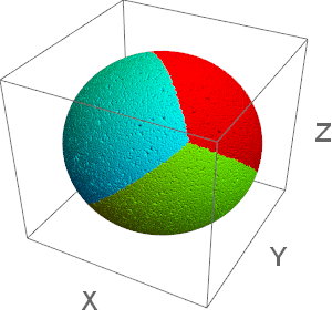

4 Sektoren (Tetraeder)
Der Sektortyp "4 Sektoren (Tetraeder)" teilt den 3D-Raum in vier gleiche Regionen, und in jedem der Sektoren werden unabhängig voneinander Nachbarn gefunden.
Eine in vier gleiche Regionen unterteilte Kugel
Eine Kugel wird in vier gleiche Regionen (Sektoren) unterteilt.

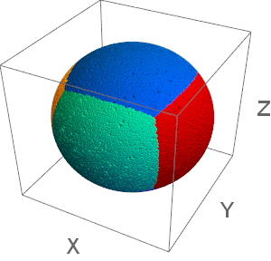

6 Sektoren (Würfel)
Der Sektortyp "6 Sektoren (Würfel)" teilt den 3D-Raum in sechs gleiche Regionen, und in jedem der Sektoren werden unabhängig voneinander Nachbarn gefunden.
Eine in sechs gleiche Regionen unterteilte Kugel
Eine Kugel wird in sechs gleiche Regionen (Sektoren) unterteilt.

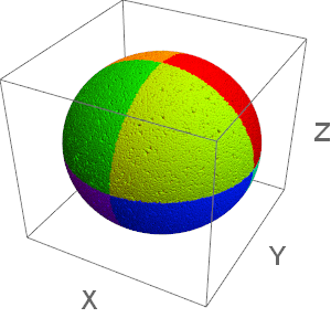

8 Sektoren (Oktaeder)
Der Sektortyp "8 Sektoren (Oktaeder)" teilt den 3D-Raum in acht gleiche Regionen, und in jedem der Sektoren werden unabhängig voneinander Nachbarn gefunden.
Eine in acht gleiche Regionen unterteilte Kugel
Eine Kugel wird in acht gleiche Regionen (Sektoren) unterteilt.

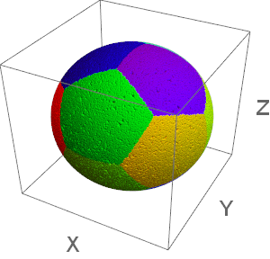

12 Sektoren (Dodekaeder)
Der Sektortyp "12 Sektoren (Dodekaeder)" teilt den 3D-Raum in zwölf gleiche Regionen, und in jedem der Sektoren werden unabhängig voneinander Nachbarn gefunden.
Eine in zwölf gleiche Regionen unterteilte Kugel
Eine Kugel wird in zwölf gleiche Regionen (Sektoren) unterteilt.

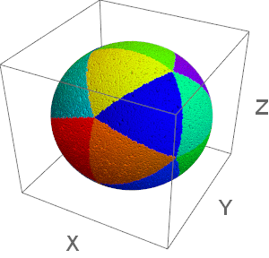

20 Sektoren (Ikosaeder)
Der Sektortyp "20 Sektoren (Ikosaeder)" teilt in 3D-Raum in zwanzig gleiche Regionen, und in jedem der Sektoren werden unabhängig voneinander Nachbarn gefunden.
Eine in 20 gleiche Regionen unterteilte Kugel
Eine Kugel wird in 20 gleiche Regionen (Sektoren) unterteilt.
