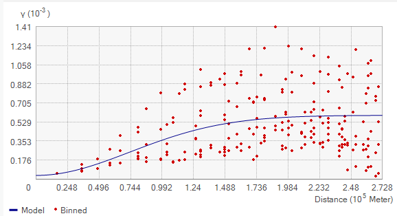

Anpassen eines Modells
Das Anpassen erfolgt durch Definieren eines Modells, das am besten auf die Punkte abgestimmt. Das bedeutet, dass Sie eine Linie finden müssen, bei der die gewichtete quadrierte Differenz zwischen jedem Punkt und der Linie so klein wie möglich ist. Dies wird als gewichtete Anpassung mit der Methode der kleinsten Quadrate bezeichnet. Dieses Modell quantifiziert die räumliche Autokorrelation in Ihren Daten. Die Abbildung unten zeigt die empirischen Semivarianzen (rote Punkte) und das Modell, das die Punkte am besten darstellt (blaue Linie):
Variogramm in Geostatistical Analyst

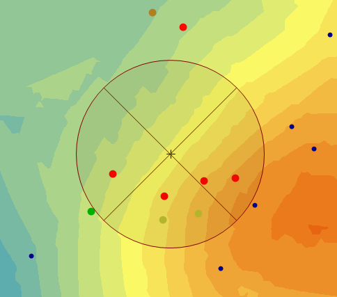

Treffen einer Vorhersage
Anhand der Kriging-Gewichtungen für die Messwerte berechnet die Software eine Vorhersage für die Position mit dem unbekannten Wert.
Vorhergesagte Oberfläche in Geostatistical Analyst
