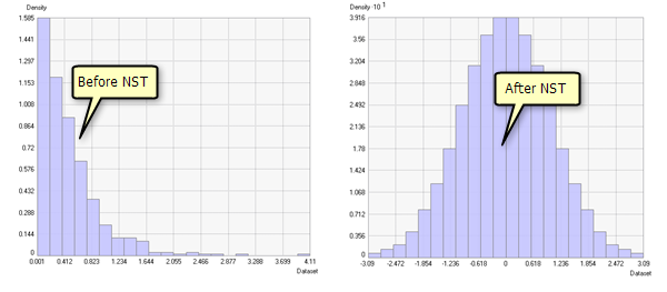

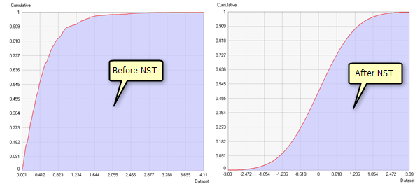

Einige Interpolations- und Simulationsmethoden erfordern, dass die Eingabedaten normal verteilt sind (eine Liste dieser Methoden finden Sie unter Untersuchen der Verteilung der Daten). Bei der Z-Transformation wird Ihr Dataset so transformiert, dass es sehr wie bei einer Standardnormalverteilung aussieht. Dies geschieht, indem die Werte im Dataset vom niedrigsten bis zum höchsten Wert sortiert werden und indem diese Reihenfolgen mit entsprechenden aus einer Normalverteilung generierten Reihenfolgen abgeglichen werden. Die Transformationsschritte sehen wie folgt aus: Das Dataset wird sortiert und in eine Rangfolge gebracht, zu jeder Rangfolge des Datasets wird eine entsprechende Rangfolge aus einer Standardnormalverteilung gefunden, und die mit diesen Rangfolgen verbundenen Normalverteilungswerte bilden das transformierte Dataset. Der Sortiervorgang kann mithilfe der Häufigkeitsverteilung oder der kumulativen Verteilung der Datasets erfolgen.
Im Folgenden sehen Sie Beispiele von Histogrammen und kumulativen Verteilungen vor und nach einer Z-Transformation:
Histogramme vor und nach einer Z-Transformation
Kumulative Verteilungen vor und nach einer Z-Transformation
