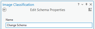

    5. Klicken Sie im Bereich Bildklassifizierung mit der rechten Maustaste auf Neues Schema, und klicken Sie auf Eigenschaften bearbeiten.
      Neues Schema bearbeiten
    6. Geben Sie in das Textfeld Name einen Namen für das Schema ein.
      Bearbeiten Sie den Schemanamen.
    7. Klicken Sie auf Speichern.

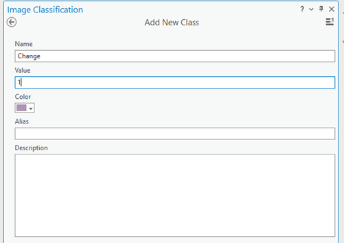

    1. Klicken Sie mit der rechten Maustaste auf das Schema, das Sie erstellt haben, und wählen Sie Neue Klasse hinzufügen aus.
    2. Geben Sie einen Namen für die Klasse in das Textfeld Name ein.
      Bearbeiten Sie die neue Klasse.
    3. Geben Sie einen Wert für die Klasse ein.
      Der Wert darf nicht 0 sein.
    4. Wählen Sie optional eine Farbe für die Klasse aus.
    5. Klicken Sie auf OK.
      Die Klasse wird dem Schema im Bereich Bildklassifizierung hinzugefügt.
    6. Wiederholen Sie optional die Schritte 2a bis 2e, um weitere Klassen hinzuzufügen.

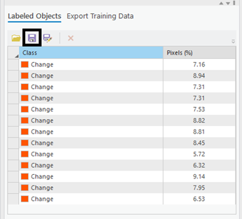

  4. Wenn Sie die Trainingsgebiete erstellt haben, klicken Sie im Bereich Bildklassifizierung auf Speichern.
    Beschriftete Trainingsgebiete
    1. Navigieren Sie im Fenster Aktuelles Trainingsgebiet speichern zu der Geodatabase.
    2. Geben Sie einen Namen für die Feature-Class ein, und klicken Sie auf Speichern.

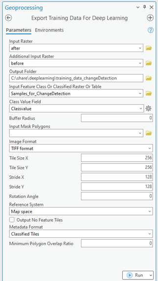

  6. Öffnen Sie das Werkzeug Trainingsdaten für Deep Learning exportieren, damit Sie die Trainingsgebiete als Bildausschnitte exportieren können.
    Ein Bildausschnitt ist ein kleines Bild, das ein oder mehrere zu erkennende Objekte enthält. Die Bildausschnitte werden zum Trainieren des Deep-Learning-Modells verwendet.
    1. Geben Sie den Wert Eingabe-Raster an.
      Im Allgemeinen ist dies das früheste Bild vor etwaigen Veränderungen.
    2. Geben Sie den Wert Zusätzliches Eingabe-Raster an.
      Im Allgemeinen ist dies das letzte Bild nach den Änderungen.
    3. Geben Sie den Wert Eingabe-Feature-Class oder Klassifiziertes Eingabe-Raster oder Eingabetabelle an.
      Dies ist die Datei mit den Trainingsgebieten der beschrifteten Objekte, die Sie erstellt haben.
    4. Geben Sie den Wert Klassenwertefeld an.
      Dies ist die für die Änderungen angegebene Label-Feature-Class. Die Feature-Class enthält ein Feld mit dem Namen ClassValue, den Sie verwenden können.
    5. Geben Sie den Wert für den Ausgabeordner ein.
      Dies sind Pfad und Name des Ordners, in dem die ausgegebenen Bildausschnitte und Metadaten gespeichert werden.
    6. Optional können Sie einen Wert für den Parameter Metadatenformat angeben.
      Am besten eignet sich zur Erkennung der Veränderung das Metadatenformat Klassifizierte Kacheln.
    7. Klicken Sie auf Ausführen, um die Trainingsdaten zu exportieren.
Parameter des Werkzeugs "Trainingsdaten für Deep Learning exportieren"

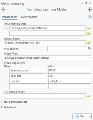

  1. Öffnen Sie das Werkzeug Deep-Learning-Modell trainieren.
  2. Navigieren Sie für den Parameter Eingabe-Trainingsdaten zu dem Trainingsdatenordner, in dem die Bildausschnitte gespeichert sind, und wählen Sie diesen aus.
  3. Geben Sie für den Parameter Ausgabemodell den Dateipfad und den Namen des Ordners an, in dem das Ausgabemodell nach dem Training gespeichert werden soll.
  4. Geben Sie optional einen Wert für den Parameter Max. Epochen an.
    Eine Epoche ist ein kompletter Durchlauf des Trainings-Datasets. Während jeder Epoche wird das im Ordner "imagechips" gespeicherte Training-Dataset einmal vorwärts und einmal rückwärts durch das neuronale Netz geschickt. Für die initiale Überprüfung werden in der Regel 20 bis 50 Epochen verwendet. Der Standardwert ist 20. Wenn das Modell weiter verbessert werden kann, können Sie es mit demselben Werkzeug erneut trainieren.
  5. Sie können auch den Wert Modelltyp in der Dropdown-Liste ändern.
    Der Modelltyp bestimmt den Deep-Learning-Algorithmus und das neuronale Netzwerk, die zum Trainieren des Modells verwendet werden, wie z. B. die Architektur Change Detector. Weitere Informationen zu Modellen finden Sie unter Deep-Learning-Modelle in ArcGIS. Dokumentationsbeispiele, die unterstützten Metadaten und Informationen zur Modellarchitektur finden Sie unter Deep-Learning-Modellarchitekturen.
  6. Ändern Sie optional den Parameterwert Modellargumente.
    Der Parameter Modellargumente wird mit den Informationen aus der Modelldefinition befüllt. Diese Argumente sind unterschiedlich, je nachdem, welche Modellarchitektur angegeben wurde. Eine Liste der von dem Werkzeug unterstützten Modellargumente ist im Parameter Modellargumente verfügbar.
  7. Legen Sie optional den Parameterwert Batch-Größe fest.
    Dieser Parameter legt die Anzahl der Trainingsgebiete fest, die gleichzeitig trainiert werden. Der Wert für die Batch-Größe kann durch verschiedene Faktoren bestimmt werden, z. B. die Anzahl der Bildausschnitte, den GPU-Speicher (sofern eine GPU verwendet wird) und die Lernrate, wenn ein benutzerdefinierter Wert verwendet wird. In der Regel werden mit der standardmäßigen Batch-Größe gute Ergebnisse erzielt.
  8. Geben Sie optional den Parameterwert Lernrate an.
    Ist kein Wert angegeben, wird die optimale Lernrate während des Trainingsprozesses aus der Lernkurve extrahiert.
  9. Geben Sie optional den Parameterwert Backbone-Modell an.
    Der Standardwert basiert auf der Modellarchitektur. Sie können das standardmäßige Backbone-Modell in der Dropdown-Liste ändern.
  10. Geben Sie optional den Parameterwert Vortrainiertes Modell an.
    Für ein vortrainiertes Modell mit ähnlichen Klassen kann ein Finetuning durchgeführt werden, um es auf das neue Modell abzustimmen. Das vortrainierte Modell muss mit dem gleichen Modelltyp und dem gleichen Backbone-Modell trainiert worden sein, das für das Training des neuen Modells verwendet wird.
  11. Ändern Sie optional den Parameterwert Prozentsatz für Validierung.
    Dies ist der Prozentsatz der Trainingsgebiete, der zum Überprüfen des Modells verwendet werden soll. Dieser Wert ist abhängig von unterschiedlichen Faktoren, beispielsweise von der Anzahl der Trainingsgebiete und der Modellarchitektur. Im Allgemeinen ist bei einer kleinen Trainingsdatenmenge eine Validierung von 10 bis 20 Prozent angemessen. Bei einer großen Menge an Trainingsdaten, z. B. bei mehreren Tausend Trainingsgebieten, ist ein geringerer Prozentsatz von 2 bis 5 Prozent der Daten geeignet. Der Standardwert ist 10.
  12. Aktivieren Sie optional den Parameter Beenden, wenn sich das Modell nicht mehr verbessert.
    Wenn diese Option aktiviert ist, wird das Modelltraining beendet, wenn sich das Modell nicht mehr verbessert, und zwar unabhängig vom angegebenen Wert für Max. Epochen. Diese Option ist standardmäßig aktiviert.
  13. Aktivieren Sie optional den Parameter Modell fixieren.
    Dieser Parameter gibt an, ob die Backbone-Layer im vorab trainierten Modell fixiert werden sollen, sodass die Gewichtungen und Verzerrungen wie ursprünglich vorgesehen beibehalten werden. Wenn Sie diesen Parameter aktivieren, werden die Backbone-Layer fixiert, und die vordefinierten Gewichtungen und Verzerrungen werden im Parameter Backbone-Modell nicht geändert. Bei Deaktivierung dieser Option werden die Backbone-Layer nicht fixiert, und die Gewichtungen und Verzerrungen des Parameterwertes Backbone-Modell können geändert werden, um sie an die Trainingsgebiete anzupassen. Die Verarbeitung dauert zwar länger, führt aber in der Regel zu besseren Ergebnissen. Diese Option ist standardmäßig aktiviert.
  14. Klicken Sie auf Ausführen, um das Training zu starten.
Parameter des Werkzeugs "Deep-Learning-Modell trainieren"

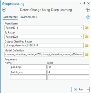

  1. Öffnen Sie das Werkzeug Veränderung mit Deep Learning erkennen.
  2. Navigieren Sie für den Parameter Von-Raster zu dem Bild aus Zeitraum eins, dem Referenzbild, und geben Sie es an.
  3. Navigieren Sie für den Parameter In-Raster zu dem Bild aus Zeitraum zwei, dem aktuelleren Bild, und geben Sie es an.
  4. Geben Sie für den Parameter Klassifiziertes Ausgabe-Raster den Namen für das Ausgabe-Raster ein.
    Das klassifizierte Ausgabe-Raster enthält Pixelwerte von 0 und 1, wobei 0 für keine Veränderung und 1 für Veränderung steht.
    Der Parameter Argumente wird mit den Informationen aus dem Wert Modelldefinition befüllt. Diese Argumente sind je nach Modellarchitektur unterschiedlich. In diesem Beispiel wird die Modellarchitektur Change Detector verwendet, sodass die Argumente padding und batch_size befüllt werden.
  5. Übernehmen Sie die Standardwerte für den Parameter Argumente oder bearbeiten Sie sie.
    1. padding: Die Anzahl von Pixeln am Rahmen von Bildkacheln, aus denen Vorhersagen für benachbarte Kacheln verschmolzen werden. Erhöhen Sie den Wert, um die Ausgabe zu glätten. Dadurch werden Artefakte reduziert. Der Maximalwert für Padding ist die Hälfte des Wertes für die Kachelgröße.
    2. batch_size: Die Anzahl der in den einzelnen Schritten der Modellinferenz verarbeiteten Bildkacheln. Dieser Wert hängt vom Speicherkapazität der Grafikkarte ab.
  6. Klicken Sie zum Starten der Inferenzierung auf Ausführen.
Parameter des Werkzeugs "Veränderung mit Deep Learning erkennen"
