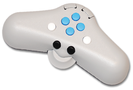

Softmouse 3D-Maus für die Stereokartenerstellung
Die Softmouse ist ein 3D-Eingabegerät speziell für die Erstellung topografischer Karten. Die Softmouse verfügt über zehn Tasten und ein äußerst präzises horizontales Rändelrad zur Unterstützung der Höhendefinition. Die zehn Tasten können so programmiert werden, dass bis zu 20 Befehle gespeichert werden können. Da dadurch den Maustasten häufig verwendete Bearbeitungsbefehle zugewiesen werden können, vereinfacht dies den Bearbeitungs-Workflow, denn so müssen Befehle nicht ständig über das Hauptmenü von ArcGIS Pro aufgerufen werden.
Nach der Initialisierung von ArcGIS Pro kann die Softmouse sowohl als Systemmaus als auch als stereoskopisches Eingabegerät verwendet werden. Im Gegensatz zu einer normalen Systemmaus funktioniert die Softmouse nur mit einer aktiven Instanz von ArcGIS Pro.

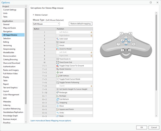

  4. Klicken Sie im Abschnitt Anwendung auf 3D-Eingabegerät.
    Daraufhin wird das Fenster Optionen für die Stereokarten-Maus festlegen angezeigt.
    Konfigurationsoptionen für die Softmouse-Stereomaus
    Neben Maustyp wird die Benachrichtigung Softmouse erkannt angezeigt. Das bedeutet, dass ArcGIS Pro das angeschlossene Softmouse-Gerät erkannt hat. Wenn diese Benachrichtigung nicht angezeigt wird, bedeutet das, dass das Gerät nicht angeschlossen ist.
    Einmal angeschlossen kann der Stecker der Softmouse gezogen oder wieder eingesteckt werden, ohne dass ArcGIS Pro neu gestartet werden muss.
  5. Wählen Sie in der Dropdown-Liste Maustyp die Option Softmaus aus.
    Daraufhin wird auf der Seite eine Grafik des Softmouse-Modells angezeigt. Möglicherweise müssen Sie die Seite erweitern, damit das Bild vollständig angezeigt wird.
    Auf der Bedienoberfläche für Tastenfunktionen wird die Standardtastenbelegung angezeigt. Zudem können Sie dort den Maustasten Befehle zuweisen.

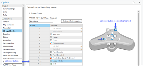

  1. Klicken Sie in der Spalte Button auf eine bestimmte Tasten- oder Tastenkombinationsnummer, um eine Funktion zuzuweisen.
    Die mit der ausgewählten Maustaste verknüpfte Funktion wird in der Liste hervorgehoben. Die ausgewählte Maustaste ist in der Grafik der Softmouse blau hervorgehoben.
    Zuweisen von Funktionen zu den Tasten der Softmouse-Stereomaus
  2. Klicken Sie auf eine Funktion.
    Daraufhin wird eine Dropdown-Liste mit unterstützten Funktionen angezeigt.
  3. Wählen Sie in der Dropdown-Liste eine Funktion aus, um sie der entsprechenden Taste oder Tastenkombination zuzuweisen.
  4. Wiederholen Sie die oben beschriebenen Schritte, um den Softmouse-Tasten weitere Funktionen zuzuweisen.
  5. Nachdem Sie den Tasten alle gewünschten Funktionen zugewiesen haben, klicken Sie unten im Fenster auf OK, um alle Änderungen zu übernehmen.
    Klicken Sie auf Standard wiederherstellen, um zur Standardtastenbelegung zurückzukehren.
In der folgenden Tabelle sind die Befehle aufgeführt, die den Softmouse-Tasten zugewiesen werden können.
Programmierbare Softmouse-Befehle

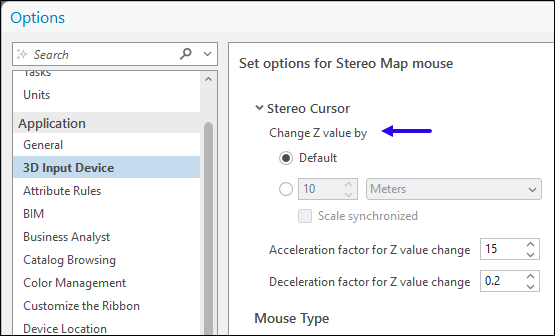

Mit dem Rändelrad der Softmouse können im Fenster "Stereo" exakte Höhenanpassungen vorgenommen werden. Änderungen des Höhenschrittes können mithilfe der Option Z-Wert ändern um im Abschnitt Stereo-Cursor oben im Fenster Optionen für die Stereokarten-Maus festlegen vorgenommen werden.
Z-Einstellung für Stereo-Cursor
Diese Option befindet sich auch im Hauptmenü von ArcGIS Pro auf der Registerkarte Stereokarte bei der Option Z-Empfindlichkeit in der Gruppe Cursor. Zur leichteren Bedienung wird empfohlen, beim Arbeiten in der Stereokartenanzeige die Option Z-Empfindlichkeit zu verwenden.
Registerkarte "Stereokarte"
Mit den Standardeinstellungen wird der Höhenwert in systemdefinierten Schritten geändert. Gehen Sie bei kleineren oder spezifischen Schrittänderungen wie folgt vor.

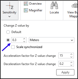

  1. Öffnen Sie das Fenster Stereokarte. Klicken Sie im Hauptmenü auf Einfügen und im Dropdown-Menü Neue Karte auf Neue Stereokarte.
    Daraufhin wird die Registerkarte Stereokarte im ArcGIS Pro-Hauptmenü aktiviert.
  2. Klicken Sie auf die Registerkarte Stereokarte in der Gruppe Cursor auf Z-Empfindlichkeit.
    Daraufhin wird das Dialogfeld Z-Empfindlichkeit angezeigt.
  3. Aktivieren Sie das Kontrollkästchen unter Standard, um benutzerdefinierte Einstellungen für den Höhenschritt zu aktivieren.
    Z-Einstellungen für Stereo-Cursor
  4. Wenn Sie für Z-Werte Schritte von 30 cm festlegen möchten, geben Sie den Wert 0,3 in das Feld neben der Einstellung für die Einheiten ein.
  5. Klicken Sie auf Übernehmen, um die Änderungen zu übernehmen und das Dialogfeld Z-Empfindlichkeit zu schließen.
    Wenn Sie nun das Rändelrad an der Softmouse drehen, können Sie beobachten, wie sich die Z-Werte in der Koordinatenleiste (unten im Fenster Stereo) in 30-cm-Schritten ändern.
