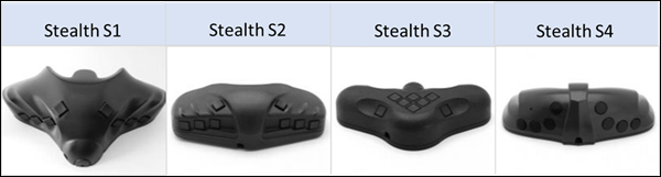

Die Stealth V-Typ- und die Stealth Z-Typ-Maus gehören zu den 3D-Eingabegeräten, die in ArcGIS Pro zur Unterstützung der Stereokartenerstellung verwendet werden. Diese Geräte verbessern stereoskopische Kartenerstellungs-Workflows. Sie reduzieren die Ermüdungserscheinungen bei der Digitalisierung durch die Unterstützung von beidhändigen Mausoperationen. Und sie verkürzen die Dauer der Feature-Zusammenstellung, da sie den Zugriff auf verschiedene Bearbeitungsbefehle auf Tastendruck ermöglichen. Jedes Gerät ist mit einem Mausrad zur präzisen Höhendefinition sowie mit verschiedenen programmierbaren Tasten ausgestattet. Weitere Informationen zur Installation, Einrichtung und Verwendung der Stealth-Maus finden Sie nachfolgend.
Mausmodelle mit Stealth-Z-Schnittstelle
Die Stealth-Maus ist ein 3D-Eingabegerät speziell für die Erstellung topografischer Karten. Vier Modelle (S1, S2, S3 und S4) werden über das V- (Virtueller COM-Port) oder Z-Protokoll unterstützt. Welches Protokoll für Ihre Stealth-Maus verwendet wird, können Sie anhand des Aufklebers an der Unterseite des Geräts erkennen.
Die Stealth-Maus verfügt über zehn Tasten, ein äußerst präzises Rändelrad zur Unterstützung der Höhendefinition sowie zwei Joysticks (nur Modell S4). Die zehn Tasten können so programmiert werden, dass bis zu 32 Befehle gespeichert werden können. Da dadurch den Maustasten häufig verwendete Bearbeitungsbefehle zugewiesen werden können, vereinfacht dies den Bearbeitungs-Workflow, denn so müssen Befehle nicht ständig über das Hauptmenü von ArcGIS Pro aufgerufen werden.

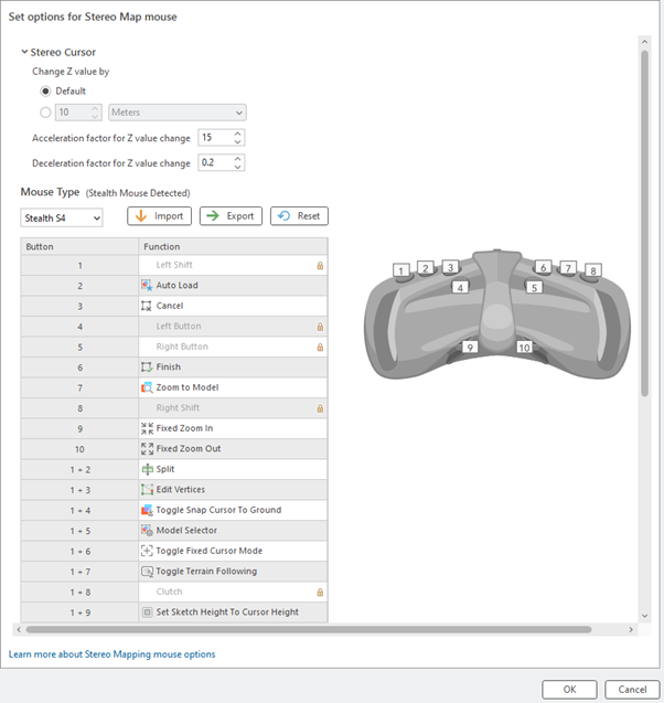

    Konfigurationsoptionen für die Stereomaus
    Neben Maustyp wird die Benachrichtigung Stealth-Maus erkannt angezeigt. Das bedeutet, dass ArcGIS Pro die angeschlossene Stealth-Maus erkannt hat. Wenn diese Benachrichtigung nicht angezeigt wird, bedeutet das, dass das Gerät nicht angeschlossen ist.

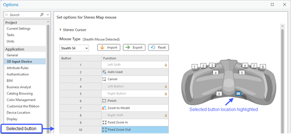

  5. Wählen Sie in der Dropdown-Liste Maustyp das Stealth-Mausmodell aus, das Sie verwenden möchten.
    Daraufhin wird auf der Seite eine Grafik des ausgewählten Mausmodells angezeigt. Möglicherweise müssen Sie die Seite erweitern, damit das Bild vollständig angezeigt wird.
    Auf der Bedienoberfläche für Tastenfunktionen wird die Standardtastenbelegung angezeigt. Zudem können Sie dort den Maustasten Befehle zuweisen.

  1. Klicken Sie in der Spalte Button auf eine bestimmte Tasten- oder Tastenkombinationsnummer, um eine Funktion zuzuweisen.
    Die mit der ausgewählten Maustaste verknüpfte Funktion wird in der Liste hervorgehoben. Die ausgewählte Maustaste ist in der Grafik der Stealth-Maus blau hervorgehoben.

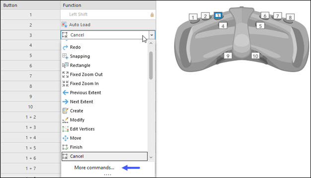

  2. Klicken Sie auf eine Funktion.
    Daraufhin wird eine Dropdown-Liste mit unterstützten Funktionen angezeigt.
  3. Wählen Sie in der Dropdown-Liste eine Funktion aus, um sie der entsprechenden Taste oder Tastenkombination zuzuweisen.

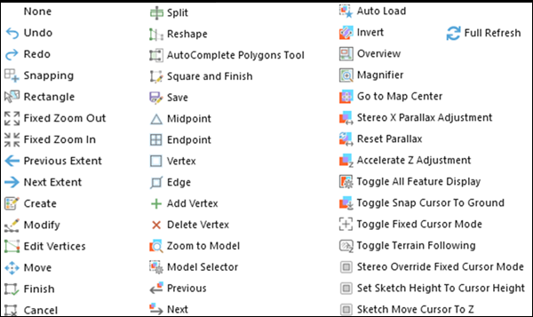

In der folgenden Tabelle sind die Befehle aufgeführt, die den Tasten der Stealth zugewiesen werden können.
Programmierbare Befehle für die Tasten der Stealth-Maus
Programmierbare Befehle für die Tasten der Stealth-Maus werden angezeigt.

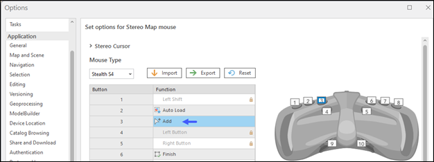

  4. Klicken Sie auf die Funktion neben der Maustastennummer, die Sie dem benutzerdefinierten Befehl zuweisen möchten, und zeigen Sie die Dropdown-Liste an.
    Sie müssen möglicherweise zweimal in die Zeile klicken.
  5. Wählen Sie in der Dropdown-Liste den Eintrag Weitere Befehle am Ende der Liste aus.
    Daraufhin wird das Dialogfeld Befehle angezeigt.

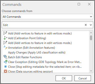

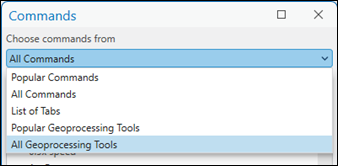

  6. Klicken Sie im Dialogfeld Befehle auf die Dropdown-Liste unter Befehle auswählen aus, um eine Liste der Optionen anzuzeigen, die zum Suchen nach neuen Befehlen, die den Maustasten zugewiesen werden sollen, verwendet werden kann. Dies sind Alle Befehle (Standard), Liste der Registerkarten, Beliebte Geoverarbeitungswerkzeuge und Alle Geoverarbeitungswerkzeuge.
    Dialogfeld "Befehle" für die Stealth-Maus
  7. Wenn Alle Befehle ausgewählt ist, dann geben Sie ein Schlüsselwort ein, das als Hilfe bei der Suche nach Ihrem bevorzugten Befehl im Feld Suchen verwendet werden soll.
    Wenn Sie zum Beispiel Edit eingeben, dann wird in den Suchergebnissen eine Liste verwandter Befehle angezeigt, unter denen gewählt werden kann.
    Liste der Befehle für die Stealth-Maus
  8. Wählen Sie in den Suchergebnissen den gewünschten Befehl aus, und klicken Sie auf OK.
    Der neue Befehl wird der ausgewählten Maustaste zugewiesen und an die Standardliste der Befehle angehängt.

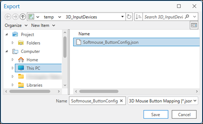

Exportieren der Tasteneinstellungen
Die Tastenzuweisungen können mit der Option Exportieren im Fenster Optionen für die Stereokarten-Maus festlegen exportiert und auf der Festplatte gespeichert werden. Die Schritte zum Exportieren Ihrer Tastenzuweisungen werden im Folgenden beschrieben.
Dialogfeld "Exportieren" für die Stealth-Maus
  1. Starten Sie ArcGIS Pro, und klicken Sie auf Projekt > Optionen.
    Daraufhin wird das Hauptfenster Optionen angezeigt.
  2. Klicken Sie im Abschnitt Anwendung auf 3D-Eingabegerät.
    Daraufhin wird das Fenster Optionen für die Stereokarten-Maus festlegen angezeigt.
  3. Stellen Sie sicher, dass das geeignete 3D-Eingabegerät in der Dropdown-Liste Maustyp ausgewählt ist.
  4. Klicken Sie auf die Schaltfläche Export.
    Das Fenster Exportieren wird angezeigt.
  5. Navigieren Sie zu dem Ordner, in dem die exportierte Datei gespeichert werden soll, geben Sie einen Dateinamen ein, und klicken Sie auf Speichern.
    Exportieren der Einstellungen für die Stealth-Maus
    Die exportierte Datei wird am definierten Speicherort mit der Erweiterung .json gespeichert.

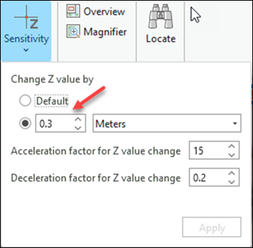

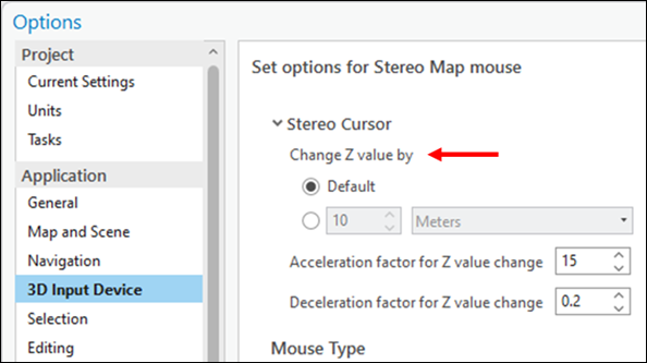

Anpassen der Mausempfindlichkeit für die Z-Änderungsrate
Mit dem Rändelrad der Stealth-Maus können im Fenster "Stereo" exakte Höhenanpassungen vorgenommen werden. Änderungen des Höhenschrittes können mithilfe der Option Z-Wert ändern um im Abschnitt Stereo-Cursor oben im Fenster Optionen für die Stereokarten-Maus festlegen vorgenommen werden.
Z-Einstellung für Stereo-Cursor
Diese Option befindet sich auch im Hauptmenü von ArcGIS Pro auf der Registerkarte Stereokarte bei der Option Z-Empfindlichkeit in der Gruppe Cursor. Zur leichteren Bedienung wird empfohlen, beim Arbeiten in der Stereokartenanzeige die Option Z-Empfindlichkeit zu verwenden.
Einstellung "Z-Empfindlichkeit" auf der Registerkarte "Stereokarte"
Mit den Standardeinstellungen wird der Höhenwert in systemdefinierten Schritten geändert. Gehen Sie bei kleineren oder spezifischen Schrittänderungen wie folgt vor.
  1. Öffnen Sie das Fenster Stereokarte. Klicken Sie im Hauptmenü auf Einfügen und im Dropdown-Menü Neue Karte auf Neue Stereokarte.
    Daraufhin wird die Registerkarte Stereokarte im ArcGIS Pro-Hauptmenü aktiviert.
  2. Klicken Sie auf die Registerkarte Stereokarte in der Gruppe Cursor auf Z-Empfindlichkeit.
    Daraufhin wird das Dialogfeld Z-Empfindlichkeit angezeigt.
  3. Aktivieren Sie das Kontrollkästchen unter Standard, um benutzerdefinierte Einstellungen für den Höhenschritt zu aktivieren.
  4. Wenn Sie für Z-Werte Schritte von 30 cm festlegen möchten, geben Sie den Wert 0,3 in das Feld neben der Einstellung für die Einheiten ein.
  5. Klicken Sie auf Übernehmen, um die Änderungen zu übernehmen und das Dialogfeld Z-Empfindlichkeit zu schließen.
    Wenn Sie nun das Rändelrad an der Stealth-Maus drehen, können Sie beobachten, wie sich die Z-Werte in der Koordinatenleiste (unten im Fenster Stereo) in 30-cm-Schritten ändern.
