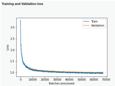

Trainings- und Validierungsverlust
Dieser Abschnitt enthält ein Diagramm, das den Trainingsverlust und den Validierungsverlust im Laufe des Modelltrainings zeigt.

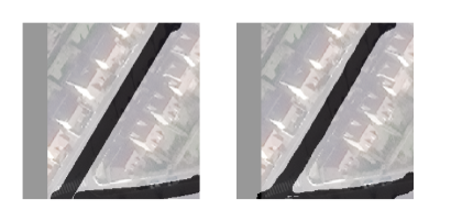

Beispielergebnisse
Zeigt Beispiele für Bodenreferenz- und Vorhersagepaare.
