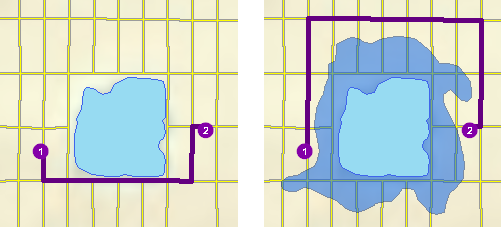

  • Eine Polygon-Barriere für Einschränkungen unterbindet den Verkehr an allen Punkten, an denen das Polygon das Netzwerk schneidet. Dieser Barrierentyp wird beispielsweise verwendet, um überflutete Bereiche des Netzwerks zu modellieren und den Straßenverkehr in diesen Bereichen zu sperren.
    Die zwei Karten veranschaulichen, wie sich eine Polygon-Barriere für Einschränkungen auf eine Routenanalyse auswirkt.
    Auf der linken Seite ist die kürzeste Verbindung zwischen zwei Punkten zu sehen. Auf der rechten Seite werden überflutete Straßen durch eine Polygon-Barriere gesperrt, weshalb die kürzeste Verbindung zwischen den beiden Punkten eine andere ist.

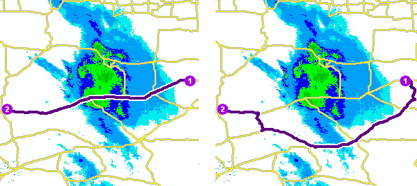

  • Eine Polygon-Barriere für Kostenfaktoren schränkt den Verkehr auf den abgedeckten Kanten und Knoten nicht ein, sondern skaliert die Kosten, die beim Passieren der abgedeckten Kanten und Knoten entstehen, um einen von Ihnen angegebenen Faktor, z. B. um den Faktor 0,25, bei dem die Fahrzeit um das Vierfache kürzer ist als üblich. Bei einem Faktor von 3,0 nimmt der Weg hingegen dreimal so viel Zeit in Anspruch. Dieser Barrierentyp kann beispielsweise zum Modellieren von Stürmen verwendet werden, durch die die Reisegeschwindigkeit in bestimmten Regionen abnimmt.
    Die zwei Karten veranschaulichen, wie sich eine Polygon-Barriere für skalierte Kosten auf eine Routenanalyse auswirkt.
    Die Karte auf der linken Seite zeigt eine Route, die eine Schlechtwetterfront passiert, ohne auf die Auswirkungen zu achten, die die schlechten Straßenbedingungen auf die Fahrzeit haben. Auf der rechten Seite wird die Fahrzeit über die dem Sturm ausgesetzten Straßen durch eine Polygon-Barriere für Kostenfaktoren verdoppelt. Beachten Sie, dass die Route auch weiterhin den südlichen Ausläufer des Sturms passiert, da es schneller ist, eine kurze Strecke langsamer zu fahren, als den Sturm vollständig zu umfahren. Der Solver verwendet wie bei der Linien-Barriere für Kostenfaktoren die geänderten Kosten zum Berechnen der besten Route. Darüber hinaus sind die geänderten Kosten in den Gesamtkosten der Ergebnisse enthalten.
