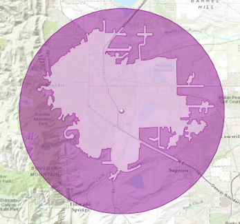

Die Erstellung eines Einzugsgebiets ist mit dem Puffern eines Punktes vergleichbar. Wenn Sie einen Punkt puffern, geben Sie eine geradlinige Entfernung an, woraufhin ein Kreis erstellt wird, der das Gebiet innerhalb dieser Entfernung zeigt. Wenn Sie ein Einzugsgebiet um einen Punkt erstellen, geben Sie auch eine Entfernung an, die im Gegensatz zu einem Puffer jedoch die maximale Entfernung darstellt, die in einem Netzwerk zurückgelegt werden kann, z. B. ein Straßennetzwerk. Das Ergebnis ist ein Einzugsgebiet, das die Straßen abdeckt, die innerhalb der angegebenen Entfernung erreicht werden können.
Als Beispiel wird in der folgenden Abbildung ein 5-Kilometer-Puffer (der dunkle Kreis) mit einem 5-Kilometer-Einzugsgebiet (das hellere unregelmäßige Shape innerhalb des Puffers) verglichen:
Einzugsgebiet im Vergleich zu einem Puffer
5-Kilometer-Puffer (Kreis) im Vergleich zu einem 5-Kilometer-Einzugsgebiet (unregelmäßiges Shape im Kreis)
Einzugsgebiete modellieren die Bewegung von Personen oder Dingen in Netzwerken. Puffer setzen die ungehinderte Bewegung in eine beliebige Richtung voraus.
Wenn Sie beispielweise ermitteln möchten, wie viele Personen sich innerhalb einer Fahrstrecke von 5 Kilometern von einem ärztlichen Notdienst befinden, sollte die Entfernung entlang von Straßen anhand eines Einzugsgebiets gemessen werden, um die Bewegung potenzieller Patienten zu modellieren. Die Ermittlung der Bevölkerungszahl anhand eines geradlinigen Puffers würde zu einer zu hohen Anzahl von Personen führen, die sich tatsächlich innerhalb einer Fahrentfernung von 5 Kilometern befinden.

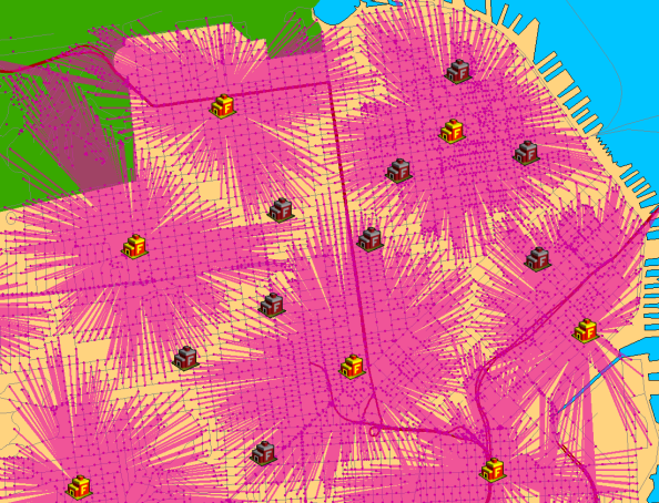

Der Standort wird oft als der wichtigste Faktor für den Erfolg einer Organisation im privatwirtschaftlichen oder öffentlichen Sektor betrachtet. Privatwirtschaftliche Organisationen können von einem guten Standort profitieren, gleichgültig, ob es sich um ein kleines Café mit lokaler Kundschaft oder einem multinationalen Netzwerk von Fabriken mit Vertriebszentren und einer weltweiten Kette von Einzelhandelsgeschäften handelt. Der Standort kann dazu beitragen, die Fixkosten und Overhead-Kosten niedrig zu halten, und für eine gute Erreichbarkeit zu sorgen. Öffentliche Einrichtungen, z. B. Schulen, Krankenhäuser, Bibliotheken, Feuerwachen und Notdienstzentralen, können der Öffentlichkeit hochwertige Dienste zu niedrigen Kosten bereitstellen, wenn der Standort gut gewählt wird.
Auswählen der besten Feuerwacheneinrichtungen
Wenn Einrichtungen, die Waren und Services bereitstellen, und verschiedene Bedarfspunkte, welche diese nutzen, gegeben sind, dann besteht das Ziel des Location-Allocation-Solvers darin, diejenigen Einrichtungen zu suchen, die die Bedarfspunkte am effizientesten bedienen. Wie der Name bereits sagt, bezeichnet Location-Allocation eine Problemstellung mit zwei Aspekten, wobei gleichzeitig Einrichtungen gesucht und Bedarfspunkte den Einrichtungen zugeordnet werden.
