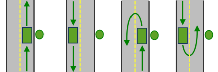

Beide Seiten des Fahrzeugs
Das Fahrzeug kann sich von beiden Seiten dem Stopp nähern bzw. von diesem wegfahren, so dass eine Wende möglich ist. Diese Einstellung sollte ausgewählt werden, wenn es möglich und wünschenswert ist, dass das Fahrzeug an dem Stopp eine Wende durchführt. Die Entscheidung hängt von der Breite der Straße, dem Verkehrsaufkommen und dem Vorhandensein eines Parkplatzes am Stopp ab, auf dem das Fahrzeug wenden kann.
Ist für die Einstellung "CurbApproach" die Option "Beide Seiten des Fahrzeugs" festgelegt, sind alle Ankunfts- und Abfahrtskombinationen möglich.
