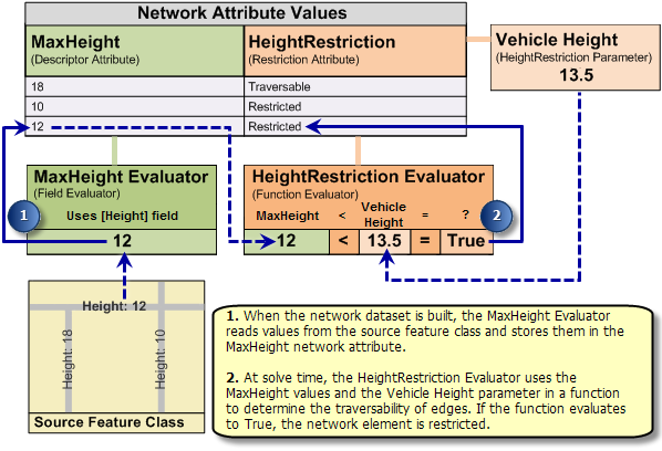

In einem solchen Szenario können Sie zwei Attribute erstellen: ein Deskriptorattribut und ein Restriktionsattribut, beispielsweise mit den Namen "MaxHeight" und "HeightRestriction". "MaxHeight" verwendet Abstandswerte aus den Quelldaten, und "HeightRestriction" liest die Werte aus "MaxHeight", um sie mit einem Parameter zu vergleichen, der die aktuelle Fahrzeughöhe enthält. Im folgenden Diagramm wird eine Verallgemeinerung dieses Vorgangs dargestellt:

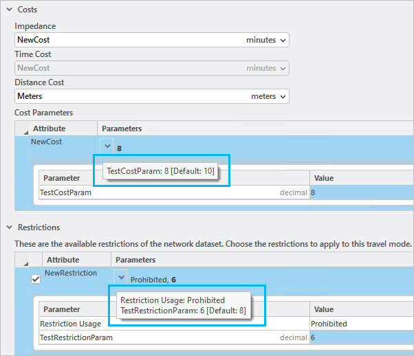

Wenn Sie den Wert des Parameters für Kosten- oder Beschränkungsattribute auf der Registerkarte Reisemodi ändern, wird der neue Wert fett dargestellt, und wenn Sie mit der Maus auf den fett dargestellten Text zeigen, wird ein Pop-up angezeigt, das den aktuellen und Standardwert des Parameters angibt. Dies weist auch daraufhin, dass der geänderte Wert nur für den aktuellen Reisemodus verwendet wird und der Standardwert des Parameters unverändert bleibt.
Geänderte Parameterwerte für Kosten- und Beschränkungsattribute
