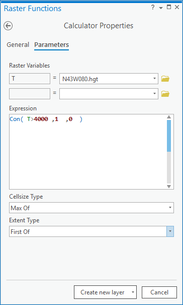

Einfache Bedingungsanweisung
Suchen Sie Höhenwerte über 4000 Fuß. Legen Sie für diese Bereiche den Wert 1 und für alle anderen Bereiche den Wert 0 fest.
Parameter für Berechnungseigenschaften

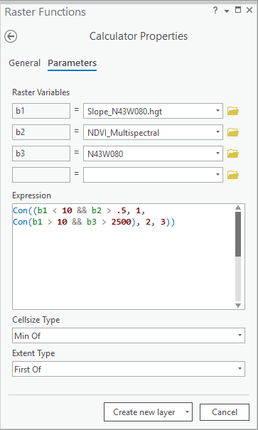

Geschachtelte Bedingungsanweisung
Suchen Sie Bereiche mit einer Neigung von weniger als 10 Grad und einem NDVI von mehr als 0,5. Weisen Sie diesen Bereichen den Wert 1 zu. Weisen Sie allen anderen Bereichen den Wert 2 zu, wenn die Neigung mehr als 10 Grad und die Höhe mehr als 2500 Fuß beträgt. Allen anderen Bereichen wird der Wert 3 zugewiesen.
Anweisung für Berechnungseigenschaften
