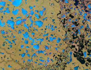

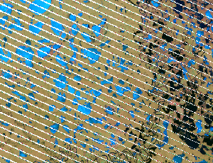

Auffüllen von fehlenden Zeilen
Die Funktion "Statistiken" kann zum Auffüllen von fehlenden Zeilen in einem Bild verwendet werden. Fehlende Zeilen werden häufig durch Probleme im Sensor verursacht, wobei keine Daten erfasst werden. Dies ist bei Sensoren wie dem Enhanced Thematic Mapper Plus (ETM+) des Landsat 7 aufgetreten. Die fehlenden Daten verursachen Probleme bei der Analyse und auch beim Betrachten der Bilddaten. An diesem Umstand lässt sich bei der Verwendung von Bilddaten für Analysen nicht viel ändern. Wenn jedoch ein überlappendes Bild vorliegt, kann es anstelle des fehlenden Inhalts verwendet werden. Auf die gleiche Weise kann auch bei Bilddaten vorgegangen werden, die zur Visualisierung verwendet werden. Da jedoch nicht immer ein zusätzliches Bild zum Auffüllen des fehlenden Inhalts zur Verfügung steht, muss er aus den vorhandenen Daten abgeleitet werden.
Für diesen Vorgang sind zwei Funktionen erforderlich. Verwenden Sie zuerst die Raster-Funktion "Maske", um die fehlenden Zeilenpixelwerte in NoData zu konvertieren. Wenn die Werte beispielsweise 0 sind, geben Sie in der Funktion "Maske" den Wert 0 für jedes Band in der Spalte NoData-Werte ein. Als Nächstes verwenden Sie die Funktion "Statistiken". Verwenden Sie den Statistiktyp Mittelwert, definieren Sie die Anzahl der Zeilen und Spalten, die für die Nachbarschaft verwendet werden sollen, und aktivieren Sie die Option Nur NoData-Pixel füllen.
\Fehlende Zeilen \Aufgefüllte fehlende Zeilen
