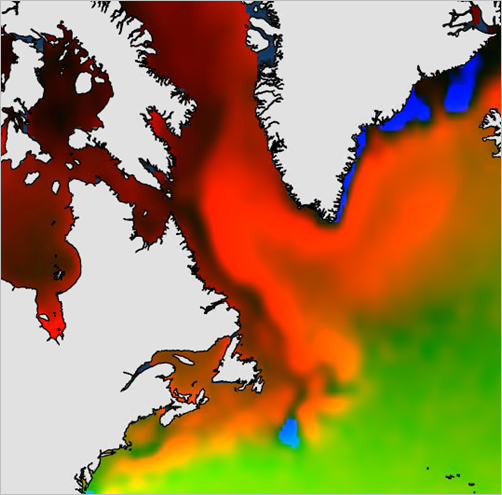

    Zunehmende (positive) Neigungswerte werden in Rot konvertiert, abnehmende (negative) in Blau und Intercept-Werte in Grün. Der Intercept ist der modellierte Pixelwert zum Zeitpunkt des ersten Ausschnitts. In der nachfolgenden Abbildung sehen Sie, dass die Meerestemperatur der Labradorsee im Jahresverlauf ansteigt und in Rot dargestellt wird, während die Temperatur der Küstengewässer südöstlich von Grönland abfällt und in Blau dargestellt wird.
    Lineare Trendergebnisse in RGB
