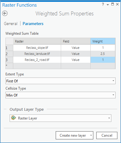

Tabelle der gewichteten Summe
Die Tabelle der gewichteten Summe wird durch drei Eigenschaften definiert:
  • Raster – Das zu gewichtende Raster.
  • Feld – Das Feld des für die Gewichtung zu verwendenden Rasters.
  • Gewichtung – Der Gewichtungswert, mit dem das Raster multipliziert werden soll. Alle positiven oder negativen Dezimalwerte kommen in Frage.
Zellengrößentyp
Wählen Sie die Zellengröße für das Ausgabe-Raster aus. Wenn alle Eingabe-Zellengrößen identisch sind, führen alle Optionen zum selben Ergebnis.
  • Erste von: Verwenden Sie die erste Zellengröße der Eingabe-Raster.
  • Min. von: Verwenden Sie die kleinste Zellengröße aller Eingabe-Raster.
  • Max. von: Verwenden Sie die größte Zellengröße aller Eingabe-Raster. Dies ist die Standardeinstellung.
  • Mittelwert von: Verwenden Sie die mittlere Zellengröße aller Eingabe-Raster.
  • Letzte(r) von: Verwenden Sie die letzte Zellengröße der Eingabe-Raster.
Ausdehnungstyp
Wählen Sie die Ausdehnung für das Ausgabe-Raster aus:
  • Erstes von: Legen Sie die Verarbeitungsausdehnung anhand der Ausdehnung des ersten Eingabe-Rasters fest.
  • Schnittpunkt von: Legen Sie die Verarbeitungsausdehnung anhand der Ausdehnung der überlappenden Pixel fest. Dies ist die Standardeinstellung.
  • Vereinigung von: Legen Sie die Verarbeitungsausdehnung anhand der Ausdehnung aller Raster fest.
  • Letztes von: Legen Sie die Verarbeitungsausdehnung anhand der Ausdehnung des letzten Eingabe-Rasters fest.
