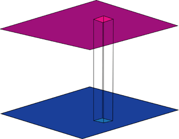

Lokale oder zellenweise Operationen berechnen ein Raster-Ausgabe-Dataset, bei dem der Ausgabewert an jeder Position bzw. Zelle eine Funktion des Wertes ist, der mit diesem Punkt in einem oder mehreren Raster-Datasets verbunden ist. Demnach hat der Wert der einzelnen Zelle einen direkten Einfluss auf den Wert der Ausgabe, ganz gleich, welche Werte die Nachbarzellen haben. Eine zellenweise Operation kann auf ein einzelnes oder auf mehrere Raster-Datasets angewendet werden. Beispiele für zellenweise Operationen für ein einzelnes Dataset sind trigonometrische Werkzeuge, z. B. Tan, oder logarithmische Werkzeuge, z. B. Log2.
Wert einer Ausgabezelle, der durch eine einzelne Eingabezelle ermittelt wird
Lokale Operationen: Der Wert einer Ausgabezelle wird durch eine einzelne Eingabezelle ermittelt.

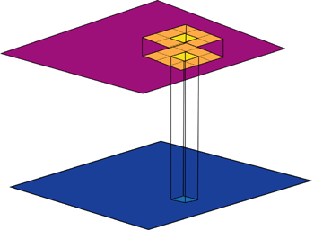

Fokale oder Nachbarschaftsoperationen erzeugen ein Ausgabe-Raster-Dataset, bei dem der Ausgabewert an jeder Zellenposition einer Funktion des Eingabewertes an einer Zellenposition und den Werten der Zellen entspricht, die sich in einer bestimmten Nachbarschaft dieser Position befinden. Da jede Zelle in der Eingabe verarbeitet wird, ist die Nachbarschaft im Grunde ein bewegliches Fenster, das sich entsprechend weiter verschiebt. Die Konfiguration (Größe und Form) der Nachbarschaft bestimmt, welche der Zellen, die sich um die bearbeitete Zelle herum befinden, in der Berechnung jedes Ausgabewertes verwendet werden. Eine typische Nachbarschaft besteht aus drei mal drei Zellen, die die bearbeitete Zelle und deren nächsten acht Nachbarn beinhaltet.
Wert der Ausgabezelle, der durch die Zellen in einer bestimmten Nachbarschaft um die Eingabezelle herum bestimmt wird.
Fokale Operationen: Der Wert der Ausgabezelle wird durch die Zellen in einer bestimmten Nachbarschaft um die Eingabezelle herum bestimmt.

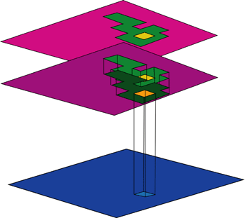

Zonale Operationen berechnen ein Ausgabe-Raster-Dataset, bei dem der Ausgabewert für jede Position vom Wert der Zelle an der Position und der Verbindung abhängt, die die Position innerhalb einer kartografischen Zone hat. Zonale Operationen ähneln den fokalen Operationen, außer dass die Definition der Nachbarschaft in einer zonalen Operation der Konfiguration der Zonen selbst entspricht und nicht einer festgelegten Nachbarschaftsform. Einzelne Zonen können jede beliebige Form und jede beliebige Größe haben und voneinander getrennt werden. Zonen können entweder als Raster-Daten oder als Feature-Daten definiert werden. Für Raster-Daten bezeichnet eine Zone alle Zellen mit demselben Wert. Für Feature-Daten bezeichnet eine Zone alle Features mit demselben Attributwert (z. B. LandClass = 4).
Wert einer Ausgabezelle, der auf allen Eingabezellen derselben Zone basiert
Zonale Operationen: Der Wert jeder Ausgabezelle wird aus allen Eingabezellen derselben Zone berechnet.
