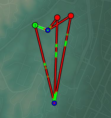

    Wenn im Ausgabe-Layer das Ziel für einen Beobachter sichtbar ist, wird es grün dargestellt. Wenn ein Ziel für einen Beobachter nicht sichtbar ist, wird es rot dargestellt. Sichtbare Abschnitte der Sichtbarkeitslinie zwischen einem Beobachter und einem Ziel werden grün dargestellt. Nicht sichtbare Abschnitte werden rot dargestellt.
    Sichtbare Ziele weisen eine Beschriftung auf, die angibt, wie viele Beobachter die Ziele sehen können. Sichtbarkeitslinien zwischen Beobachtern und sichtbaren Zielen werden weiß dargestellt. Sichtbarkeitslinien zwischen Beobachtern und nicht sichtbaren Zielen werden schwarz dargestellt.
    Ausgabe aus einer linearen Sichtbarkeitslinienanalyse
    In diesem Beispiel gibt es zwei Beobachter und drei Ziele. Nur ein Ziel ist sichtbar, und dieses Ziel ist nur für einen Beobachter sichtbar.
