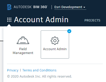

  2. Wählen Sie in der Modulauswahl die Option Kontoadministrator aus.
    Benutzeroberfläche für Autodesk BIM 360-Kontoadministrator

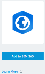

  5. Klicken Sie auf der Seite der ArcGIS Pro-App auf die Schaltfläche Zu BIM 360 hinzufügen.
    Option zum Hinzufügen von ArcGIS Pro zu BIM 360

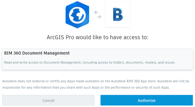

  6. Klicken Sie im angezeigten Pop-up-Fenster auf Autorisieren. Aktivieren Sie die Zugriffsoption Document Management, und klicken Sie auf die Schaltfläche Weiter.
    ArcGIS Pro-App in BIM 360 autorisieren
