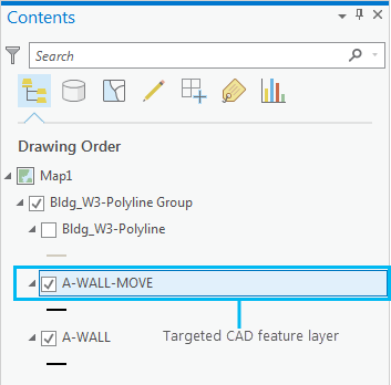

Auswählen eines Georeferenzierungs-CAD-Feature-Layers
Alle Befehle und Werkzeuge auf der Registerkarte Georeferenzieren wirken sich auf den CAD-Feature-Layer aus, der im Bereich Inhalt ausgewählt ist. Bei der Georeferenzierung eines einzelnen CAD-Feature-Layers wird die Transformation auf das gesamte Dataset angewendet. Nachdem Sie einen CAD-Feature-Layer georeferenziert haben, können Sie der Karte die anderen Feature-Classes des betreffenden CAD-Datasets hinzufügen. Deren Position wird durch dieselben Passpunkte bestimmt.
Hinweis:
Die Registerkarte CAD-Daten ist nicht sichtbar, wenn ein CAD-Gruppen-Layer ausgewählt ist. Um die Registerkarte anzuzeigen, wählen Sie einen untergeordneten Feature-Layer im CAD-Gruppen-Layer aus.
Ausgewählter CAD-Feature-Layer im Bereich "Inhalt"
