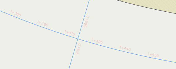

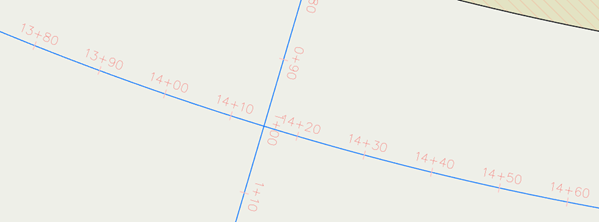

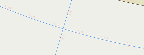

Dieses Beispiel zeigt, wie Sie den Abstand zwischen den Stationen im Feature-Layer "Alignment" von 10 Meter in 15 Meter ändern. Außerdem ändern Sie die Maske der Station von zwei Ziffern (z. B. 14+30) in drei Ziffern (z. B. 1+430) nach dem Pluszeichen.

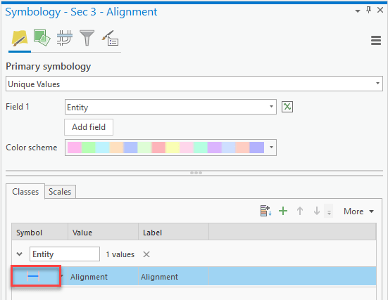

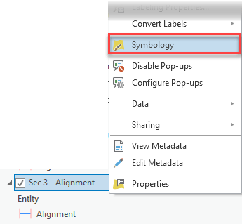

  1. Navigieren Sie im Bereich Inhalt zum Feature-Layer Alignment, und klicken Sie auf Ausrichtung, um auf die Symbolisierungsdefinition zuzugreifen.
    • Sie können alternativ auch auf den Feature-Layer Alignment klicken und Symbolisierung auswählen.
  2. Klicken Sie in der Symbolisierungsdefinition auf das Symbol Ausrichtung.

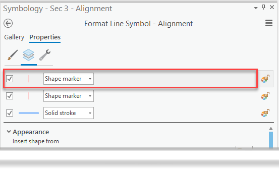

  3. Wählen Sie die erste Definition auf der Registerkarte Eigenschaften aus.

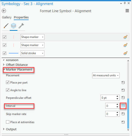

  4. Scrollen Sie nach unten, blenden Sie die Gruppe Markerplatzierung ein, und klicken Sie auf das Faß in der Option Intervall.

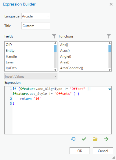

    Daraufhin wird ein Code-Editor geöffnet, in dem Sie einen Wert ändern müssen.
  5. Wählen Sie das X aus, um den Editor zu öffnen.
    Bei Arcade-Code wird zunächst überprüft, ob der Typ der Ausrichtung auf eine andere Option als "Versatz" und der Style auf eine andere Option als "Versatz" festgelegt ist. Diese Werte werden aus Attributen in der Feature-Class gelesen. Wenn die Ausrichtung keinen dieser Werte aufweist, wenden Sie eine Zahl für das Intervall an, in diesem Fall 10. Diesen Wert müssen Sie ändern.
    Hinweis:
    In Autodesk Civil 3D werden mit der Standardsymbolisierung für die Ausrichtungen diejenigen mit dem Typ "Versatz" ohne die Station gerendert, und genau das tun Sie hier. Wenn die Ausrichtung auf "Versatz" festgelegt ist, wird der Standardwert 0 verwendet, bei dem keine Stationen gerendert werden.
  6. Ersetzen Sie den Wert 10 durch 15, und klicken Sie auf OK, um die Änderungen zu speichern.

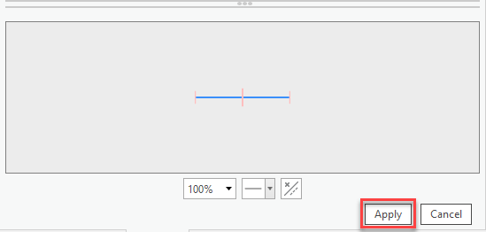

  8. Klicken Sie im Definitionsfenster für Symbolisierung auf Übernehmen.
    Die Symbolisierung in der Karte wird aktualisiert, und Sie können sehen, dass die Stationen jetzt alle 15 Meter gerendert werden.

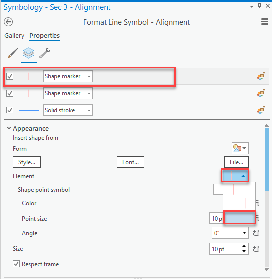

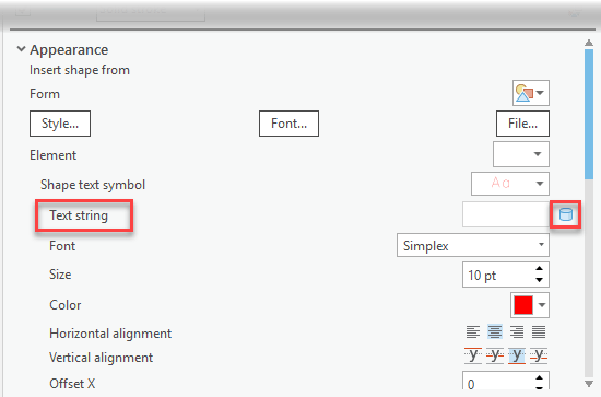

  1. Blenden Sie in der Stationsdefinition (auf die Sie im vorherigen Abschnitt zugegriffen haben) die Gruppe Aussehen ein, und öffnen Sie die Dropdown-Liste für Element. Wählen Sie dann die letzte Zeile aus. Sie ist leer. Jetzt haben Sie Zugriff auf die Textdefinition.
  2. Klicken Sie auf das Fass für Textzeichenfolge.
  3. Wählen Sie das X aus, um den Editor zu öffnen.

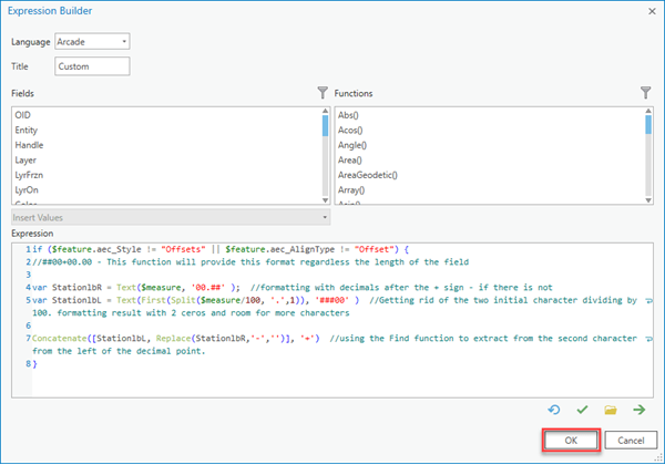

  4. Blenden Sie den Code ein, und überprüfen Sie ihn.
    Zum Erstellen der Maske für den Wert $measure werden Funktionen verwendet. Die generierte Maske sieht wie folgt aus: ###00+00.##
    Sie ändern die Maske so, dass sie wie folgt aussieht: ###0+000.##.
    Fügen Sie in Zeile 4 der Maskendefinition ## eine 0 hinzu, sodass sich 000.## ergibt.
    Ersetzen Sie in Zeile 5 die Zahl 100 durch 1000. Ändern Sie dann die Maske durch Entfernen einer 0, sodass ###00 zu ###0 wird.
    Klicken Sie auf OK, um die Änderungen zu speichern und den Editor zu schließen.
  5. Klicken Sie auf OK, um die Änderungen zu speichern und den Editor zu schließen.

  7. Klicken Sie im Definitionsfenster für Symbolisierung auf Übernehmen.
    Die Symbolisierung in der Karte wird aktualisiert, und Sie können sehen, dass die Stationen jetzt mit der neuen Maske gerendert werden.

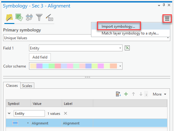

  1. Wechseln Sie zur Symbolisierungsdefinition des Feature-Layers, auf den Sie die Symbolisierung anwenden möchten, und wählen Sie Symbolisierung importieren aus.
    Das Geoverarbeitungswerkzeug Symbolisierung aus Layer anwenden wird geöffnet.
  2. Wählen Sie im Layer "Symbology" die in einem vorherigen Schritt gespeicherte LYRX-Datei aus, und klicken Sie auf Ausführen.
