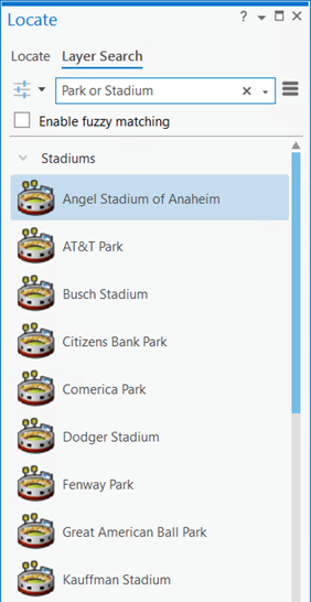

Erweiterte Suche mit dem Operator OR
Verwenden Sie für den Suchtext im Suchfeld des Bereichs Suchen den Operator OR, um Features zu finden, die entweder eines oder beide Feature-Attribute aufweisen. Mit dem folgenden Suchtext werden beispielsweise alle Baseball-Spielorte zurückgegeben, bei denen der Name des Spielorts entweder "Park" oder "Stadion" enthält:
Park OR Stadion
Erweiterte Layer-Suche mit dem Operator OR im Bereich "Suchen"

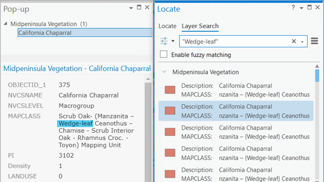

Erweiterte Suche mit doppelten Anführungszeichen
Use double quotes (" ") in the search text typed in the search box of the Locate pane to find features that contain a specific phrase. For example, the following search text returns vegetation areas near the Midpeninsula Regional Open Space District that contain plants with Wedge-leaf as part of the vegetation type class. The results are returned from the MAPCLASS field and displayed with 10 characters on either side of the matched search text:
"Gepflanzte Bäume"
Erweiterte Layer-Suche mit doppelten Anführungszeichen im Bereich "Suchen"

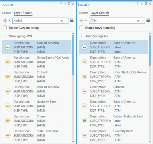

Erweiterte Suche mit dem Gleichheitszeichen
Verwenden Sie für den Suchtext im Suchfeld des Bereichs Suchen das Gleichheitszeichen (=), um Features mit bestimmten Attributen unter Beachtung der Groß-/Kleinschreibung zu finden. Mit dem folgenden Suchtext werden z. B. Points of Interest-Features zurückgegeben, bei denen der Unterkategoriewert "ATM" nur in Großbuchstaben und nicht in Kleinbuchstaben angegeben ist. Wenn = nicht im Suchtext verwendet wird, werden sowohl Groß- als auch Kleinbuchstaben zurückgegeben:
=ATM
Vergleich zwischen einer Suche mit und ohne Gleichheitszeichen in der erweiterten Layer-Suche im Bereich "Suchen"

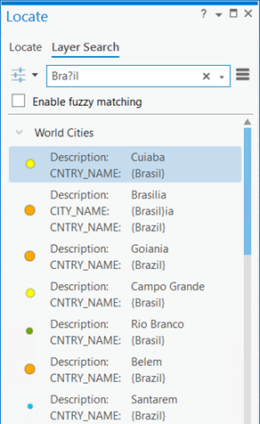

Erweiterte Suche mit einem Fragezeichen als Platzhalter
Das Fragezeichen (?) wird bei der Eingabe von Text im Suchfeld des Bereichs Suchen als Platzhalter für ein beliebiges Zeichen verwendet, auch für ein Leerzeichen. Beispielsweise werden mit diesem Suchtext Features zurückgegeben, die entweder die englische oder deutsche Schreibweise von "Ruanda" aufweisen:
R?anda
Erweiterte Layer-Suche mit dem Fragezeichen im Bereich "Suchen"

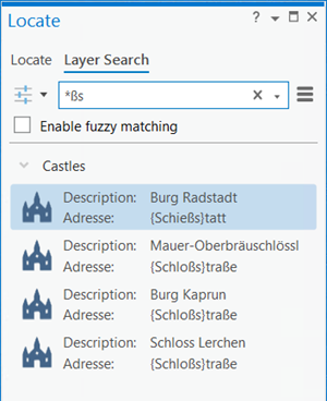

Erweiterte Suche mit einem Sternchen als Platzhalter
Ein Sternchen (*) wird bei der Eingabe von Text im Suchfeld des Bereichs Suchen als Platzhalter für kein oder mehrere Zeichen verwendet (ohne Leerzeichen). Beispielsweise gibt dieser Suchtext alle Features in einem österreichischen Burgen-Layer zurück, der Attribute mit Variationen von ßs in einem der Felder enthält:
ßs
Erweiterte Layer-Suche mit einem Sternchen im Bereich "Suchen"

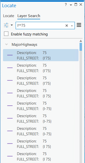

Erweiterte Suche mit zwei Sternchen als Platzhalter
Zwei Sternchen (**) werden bei der Eingabe von Text im Suchfeld des Bereichs Suchen als Platzhalter für kein oder mehrere Zeichen verwendet (inklusive Leerzeichen). Mit diesem Suchtext werden beispielsweise alle Autobahn-Features für die Interstate 75 zurückgegeben, die verschiedene Variationen des Namens enthalten:
I**75
Erweiterte Layer-Suche mit doppelten Sternchen im Bereich "Suchen"
