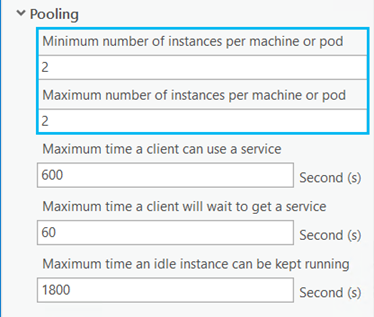

Pooling
Blenden Sie den Bereich Pooling ein, und geben Sie die minimale und maximale Anzahl der Instanzen des Portal-Locators an, die pro Servercomputer (oder pro Pod, wenn Sie mit ArcGIS Enterprise on Kubernetes verbunden sind) gleichzeitig ausgeführt werden können. Aufgrund der Methode, mit der diese Instanzen auf dem Server für Clients freigegeben werden, ist es möglich, dass die Anzahl der Clients, die der Server unterstützen kann, größer als die Anzahl der ausgeführten Instanzen ist. Wenn der Service einen starken Datenverkehr zu bewältigen hat oder wenn Sie planen, Ihre Batch-Geokodierungsaufträge zu parallelisieren, dann müssen Sie die Anzahl der Instanzen erhöhen.
Pooling-Parameter mit der Anzahl der Instanzen
Hinweis:
Um sicherzustellen, dass immer ein Maximum an Ressourcen für die Geokodierung verfügbar ist, legen Sie Mindestanzahl von Instanzen pro Computer oder Pod und Maximale Anzahl von Instanzen pro Computer oder Pod auf denselben Wert fest.
Mit den Pooling-Eigenschaften können Sie festlegen, wie Benutzer vom Portal-Locator berücksichtigt werden.
