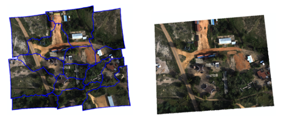

Ein Orthomosaic ist ein photogrammetrisch orthorektifiziertes Bildprodukt, das aus einer Bildsammlung mosaikiert wurde, wobei die geometrische Verzerrung korrigiert wurde und die Bilddaten einem Farbabgleich unterzogen wurden, um ein nahtloses Mosaik-Dataset zu erzeugen.
Bilddaten nach Farbabgleich mit Seamlines und dem generierten Orthomosaik
