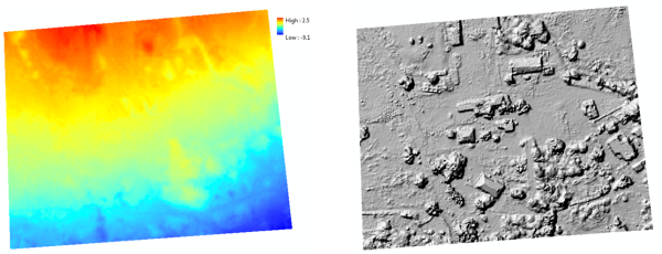

  • Digitales Terrain-Modell (DTM): Das digitale Modell der Höhe der Erdoberfläche, ohne die Höhe von Objekten auf der Erdoberfläche. Dies wird auch als Höhe der unbedeckten Erdoberfläche bezeichnet. Mit dem DTM-Dataset der unbedeckten Erdoberfläche lassen sich Orthofotos und Orthomosaike erstellen.
  • Digitales Oberflächenmodell (DSM): Das digitale Modell der Höhe der Erdoberfläche, einschließlich der Höhe von Objekten auf der Erdoberfläche, wie Bäume oder Gebäude. Das DSM ist ein nützliches Analyse-Dataset zum Klassifizieren von Features in Orthofotos, z. B. zum Unterscheiden von Straßenbelägen und Dächern aus Asphalt. Es sollte nur dann für die Bild-Orthorektifizierung verwendet werden, wenn die Quellbilddaten die Nadir-Perspektive aufweisen, sodass für Gebäude oder Features keine perspektivische Verzerrung vorliegt und echte Orthofotos erzeugt werden können.
DTM und geschummertes DSM
