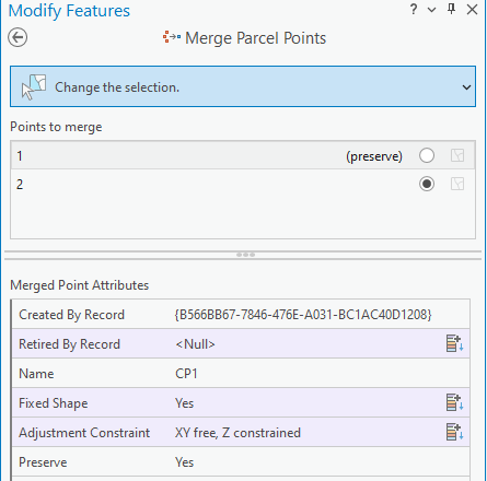

Wenn Sie Punkte zusammenführen, können Sie die zusammengeführte Position der Punkte und die Punkte auswählen, deren Attribute beibehalten werden sollen. Wählen Sie im Bereich Flurstückspunkte zusammenführen aus, welcher Punkt die zusammengeführte Position ist, indem Sie auf die Option neben dem Punkt klicken. Wählen Sie den Punkt aus, dessen Attribute beibehalten werden sollen, indem Sie die Punktzeile auswählen.

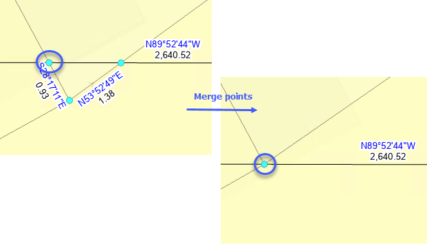

Beispielsweise ist in der folgenden Grafik die Position von Punkt 2 die zusammengeführte Position, und die Attribute von Punkt 1 werden beibehalten.
Führen Sie Flurstückspunkte zusammen.
Das Werkzeug kann sowohl eigenständige Punkte als auch Punkte zusammenführen, die mit Flurstückslinien und -polygonen verbunden sind.
Das Zusammenführen von Flurstückspunkten ist ein hilfreiches Werkzeug zum Verbessern der Datenqualität in der Parcel-Fabric. Doppelte Punkte können zu einem einzelnen Punkt zusammengeführt werden, und verbundene freie Linien und Splitterpolygone, die durch doppelte Punkte entstehen, können gleichzeitig entfernt werden.
Zusammenführen ausgewählter Parcel-Fabric-Punkte
Die ausgewählten Punkte werden zu dem beibehaltenen blau umrandeten Punkt zusammengeführt. Die freien Linien und Splitterpolygone werden entfernt.

Gehen Sie wie folgt vor, um die Parcel-Fabric-Punkte zusammenzuführen:
  1. Klicken Sie auf der Registerkarte Qualität in der Galerie Werkzeuge auf Punkte zusammenführen , um den Bereich Flurstückspunkte zusammenführen zu öffnen.
  2. Um Punkte zusammenzuführen und Linien und Polygone zwischen den zusammengeführten Punkten zu entfernen, müssen Sie sicherstellen, dass unten im Bereich die Option Entfernen von Linien und Polygonen zwischen zusammengeführten Punkten erlauben ausgewählt ist.
    Wählen Sie Vorschau anzeigen aus, um eine Vorschau der topologischen Konnektivität zwischen den Flurstückslinien, Punkten und Polygonen anzuzeigen, wenn die Punkte zusammengeführt sind. Die auf der Karte dargestellten blauen Linien zeigen die aktualisierte topologische Konnektivität an.
  3. Wählen Sie mit dem Werkzeug Auswählen mindestens zwei Flurstückspunkte aus.
  4. Geben Sie unter Punkte zum Zusammenführen an, welcher Punkt die zusammengeführte Punktposition ist, indem Sie auf die Option neben dem Punkt klicken.
  5. Geben Sie den Punkt an, dessen Attribute beibehalten werden, indem Sie die Punktzeile auswählen. Neben dem Punkt wird der Text "(beibehalten)" angezeigt.
    Sie können bei Bedarf die Attribute der zusammengeführten Punkte unter Zusammengeführte Punktattribute aktualisieren.
  6. Klicken Sie auf Zusammenführen, um die ausgewählten Punkte zusammenzuführen.
    Hinweis:
    Für zusammengeführte Punkte werden keine historischen Punkte, Linien und Polygone erstellt. Zusammengeführte Punkte, freie Flurstückslinien und Splitterpolygone werden gelöscht.
