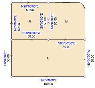

In der folgenden Abbildung weisen die Flurstücke inkonsistente Beschriftungen auf, es fehlen einzelne Linien für die Polygonkanten, und für eine gemeinsame Grenze sind zwei identische Linien vorhanden.
Flurstücke mit inkonsistenten Grenzen
Mit dem Werkzeug Grenzen rekonstruieren wurden an den Flurstücken in der obigen Abbildung die folgenden Änderungen durchgeführt:
  • Für die nördliche Kante von Flurstück C wurde eine einzelne Linie erstellt.
  • Die doppelt vorhandene überlappende Linie an der gemeinsamen Grenze zwischen Flurstück A und Flurstück B wurde entfernt.
  • Die Polylinie bei Flurstück B wurde in einzelne Linien geteilt, und es wurden eine Kurve und fehlende Punkte erstellt.
  • Es wurden fehlende COGO-Bemaßungen generiert und Beschriftungspositionen festgelegt.
  • Neu erstellte Linien wurden mit den Datensätzen der Flurstücke verknüpft.
Rekonstruierte Grenzen
Flurstücke mit rekonstruierten Grenzen werden angezeigt.
