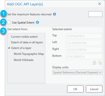

Dialogfeld "OGC-API-Layer hinzufügen"
Wenn Sie der Karte einen OGC-API-Features-Layer über eine OGC-API-Server-Verbindung oder über ein OGCFeatureServer-Element auf der Registerkarte Portal im Bereich Katalog hinzufügen, wird das Dialogfeld OGC-API-Layer hinzufügen angezeigt. In diesem Dialogfeld können Sie die in der Karte geöffneten Features beschränken, indem Sie eine Ausdehnung angeben oder die maximale Anzahl von Features festlegen, die der Karte hinzugefügt werden. Die Möglichkeit, die Anzahl der zur Karte hinzugefügten Features zu beschränken, kann mit Blick auf die Performance bei sehr großen Datensätzen hilfreich sein. Diese Eigenschaften können auch im Dialogfeld Eigenschaften des OGC-Features-Layers geändert werden.
Das Dialogfeld "OGC-API-Layer hinzufügen"
  1. Maximal zurückzugebende Features festlegen: Um die Anzahl der maximal zurückgegebenen Features festzulegen, können Sie einen Wert in das Textfeld Maximal zurückzugebende Features festlegen eingeben. Wenn kein Wert angegeben wird, werden alle Features zurückgegeben. Wenn eine Ausdehnung auch zur Begrenzung der zurückgegebenen Features verwendet wird, werden die maximal zurückgegebenen Features für die innerhalb der festgelegten Ausdehnung zurückgegebenen Features verwendet. Das Festlegen der maximalen Anzahl von Features ist nur dann anwendbar, wenn der Layer im Snapshot-Modus geöffnet wird.
  2. Räumliche Ausdehnung verwenden: Wählen Sie diese Option, um die Anzahl der Features durch Angabe eines Interessenbereichs (räumliche Ausdehnung) einzuschränken.
    • Aktiviert: Beschränkt die Anzahl der Features, die der Karte hinzugefügt werden, durch Angabe einer Ausdehnung. Um diese Funktionalität nutzen zu können, muss der OGC-API-Feature-Service den bbox-Parameter unterstützen. Geben Sie die zu verwendende Ausdehnung im Parameter Ausgewählte Ausdehnung an.
    • Deaktiviert: Die Anzahl der der Karte hinzugefügten Features ist nicht räumlich begrenzt. Dies ist die Standardeinstellung.
  3. Ausgewählte Ausdehnung: Legt eine benutzerdefinierte Ausdehnung fest, um die der Karte hinzugefügten Daten einzuschränken. Sie können die Koordinaten manuell eingeben oder die Ausdehnung aus der aktuell sichtbaren Ausdehnung, der Ausdehnung der Daten in allen Layern oder der Ausdehnung eines bestimmten Layers übernehmen. Wenn eine Ausdehnung angegeben wird, sendet ArcGIS Pro die Ausdehnungswerte mit einem bbox-Parameter bei jeder Anforderung an den Server. ArcGIS Pro muss über die Antwort des Servers die korrekten Features innerhalb des gesendeten Rahmens (bbox) erhalten. Daher muss der Service den bbox-Parameter gemäß der OGC-API-Features-Spezifikation unterstützen.
Bedenken Sie Folgendes:
  • Bei Layern, die über die OGC-API-Server-Verbindung hinzugefügt werden, werden die Features im Layer standardmäßig nicht durch eine Ausdehnung oder eine maximale Anzahl begrenzt. Dies bedeutet, dass alle Features hinzugefügt werden.
  • Für Layer, die über die Registerkarte Portal hinzugefügt werden, kann der Wert für die maximal zurückgegebenen Features so eingestellt werden, dass er standardmäßig das Limit des Services widerspiegelt. Um das Limit zu entfernen, können Sie den vorab ausgefüllten Wert löschen.
  • Wenn mehrere Layer ausgewählt und der Karte gleichzeitig hinzugefügt werden, werden die in diesem Dialogfeld festgelegten Werte auf alle ausgewählten Layer angewendet.
Wenn ein OGC-API-Features-Layer zur Karte hinzugefügt wurde, funktionieren die Werte für maximale Features und Ausdehnung unabhängig von anderen in der Karte geöffneten Layern. Um diese Werte zu bearbeiten, nachdem der Layer zur Karte hinzugefügt wurde, klicken Sie mit der rechten Maustaste auf den Layer im Bereich Inhalt, wählen Sie Eigenschaften aus, klicken Sie auf die Registerkarte OGC-Features, ändern Sie die Werte wie gewünscht, und klicken Sie auf OK.
