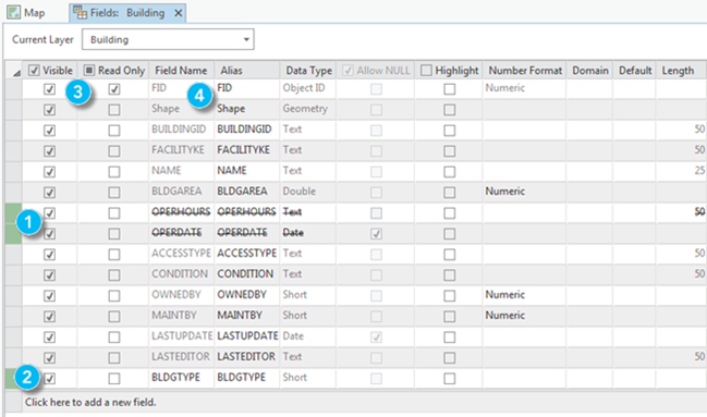

Arbeiten mit Shapefiles in der Ansicht "Felder"
Sie können die Ansicht "Felder" verwenden, um Felder hinzuzufügen oder zu löschen, Feldeigenschaften anzuzeigen oder Layer-Eigenschaften für Shapefiles zu ändern. Weitere Informationen zur Ansicht "Felder" finden Sie unter Verwenden der Ansicht "Felder".
Nachfolgend finden Sie ein Beispiel für einige Standardbearbeitungsaufgaben, die in der Ansicht "Felder" ausgeführt werden können. Hier werden einige Änderungen an einem Shapefile-Layer namens Building vorgenommen.
  1. Löschen unnötiger Felder
  2. Fügen Sie ein neues Feld namens BLDGTYPE hinzu.
  3. Ändern Sie die Layer-Eigenschaften eines Feldes: "Sichtbarkeit", "Schreibgeschützt" oder "Feldaliasname".
  4. Einige Feldeigenschaften sind schreibgeschützt und nicht verfügbar, wie zum Beispiel Field Name.
Beispiele für Änderungen, die in der Ansicht "Felder" an einem Shapefile vorgenommen werden.
