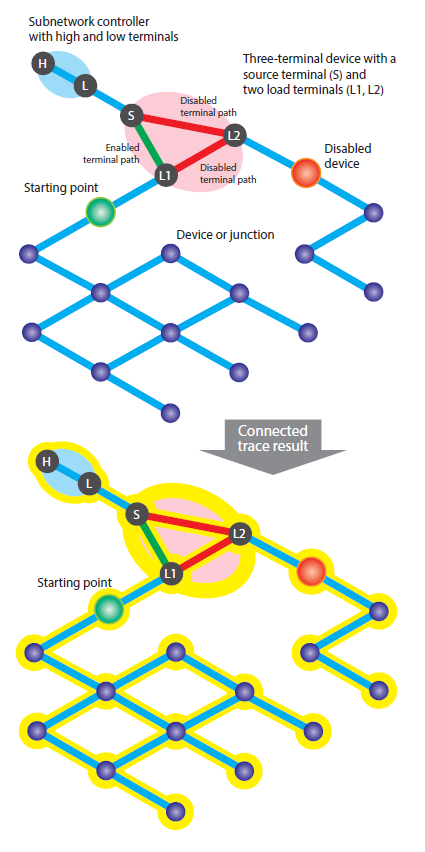

Ermitteln von verbundenen Features
Eine Verbindungsverfolgung beginnt an mindestens einem Startpunkt und erstreckt sich entlang der verbundenen Features nach außen. Dies ist eine Verfolgung entlang eines Pfades, die endet, wenn sie auf eine Barriere trifft oder wenn keine verbundenen Features mehr vorhanden sind (Ende eines Pfades). Dieser Verfolgungstyp ist hilfreich zur Überprüfung, ob kürzlich bearbeitete Features nach der Bearbeitung die erwartete Konnektivität aufweisen.
Beispiel für eine Verbindungsverfolgung
Bei diesem Typ basiert die Verfolgung nur auf der Konnektivität. Es werden keine Teilnetzdefinitionen in herkömmlichen Netzarten berücksichtigt und auch keine Anschlusspunkt-Richtungsabhängigkeiten oder gültigen Pfade unterstützt. Die Verfolgungskonfiguration muss manuell konfiguriert werden, um die Durchlassfähigkeit dieses Verfolgungstyps im Werkzeug Verfolgen zu steuern. Anstatt beispielsweise alle verbundenen Features zurückzugeben, können Sie auch alle verbundenen Features eines bestimmten Ausgabe-Asset-Typs (plattenmontierte Transformatoren), die eine angegebene Ausgabebedingung (über 35 kVA) erfüllen, zurückgeben und mithilfe einer Funktionsbarriere die Verfolgung beenden, wenn die Summe der Transformatorlasten 1.000 erreicht hat.
Im Thema Ermitteln von verbundenen Features finden Sie außerdem weitere Details.
Hinweis:
Für eine Verbindungsverfolgung sind keine Teilnetz-Controller erforderlich.

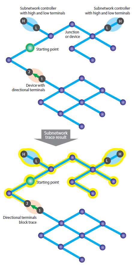

Verfolgen eines Teilnetzes
Eine Teilnetz-Verfolgung ermittelt alle an einem Teilnetz beteiligten Features. Teilnetzverfolgungen erfordern einen oder mehrere Startpunkte oder einen Teilnetznamen als Angabe, welches Teilnetz verfolgt werden soll.
Beispiel für eine Teilnetzverfolgung
Die Verfolgung beginnt an mindestens einem Startpunkt und erstreckt sich entlang der verbundenen Features nach außen, um durchlässige Teilnetz-Controller zu finden. Sobald die Verfolgung auf einen Teilnetz-Controller stößt, erstreckt sie sich von diesem Controller aus am Teilnetz entlang nach außen. Eine Teilnetzverfolgung endet an einer Barriere oder an einem nicht durchlässigen Netzwerk-Feature oder wenn keine verbundenen Features mehr vorhanden sind. Dieser Verfolgungstyp ist hilfreich beim Validieren, ob Teilnetze, wie Schaltkreise oder Zonen, angemessen definiert wurden.
Tauchen Sie ein:
Wenn der Parameter Teilnetzname angegeben wird, werden die Teilnetz-Controller für dieses Teilnetz als Startpunkte für die Verfolgung verwendet, und der Parameter Startpunkte wird ignoriert. Das Feature, mit dem das Teilnetz in der SubnetLine-Feature-Class dargestellt wird, wird ebenfalls in den Verfolgungsergebnissen zurückgegeben, wenn keine Ausgabefilter angegeben sind.
Bei diesem Verfolgungstyp wird zwar die Teilnetzdefinition der Ebene genutzt, um Parameter automatisch zu füllen, aber mit dem Werkzeug Verfolgen kann eine weitere Konfiguration durchgeführt werden. Wenn z. B. nicht ein gesamtes Teilnetz verfolgt werden soll, kann die Verfolgung mithilfe einer Bedingungsbarriere so konfiguriert werden, dass sie an Ventil-Features mit einem bestimmten Druckwert endet.
Teilnetzverfolgungen in hierarchischen Netzarten durchqueren Teilnetz-Controller unterschiedlicher Ebenen und werden nur an Controllern mit derselben Ebene wie die Eingabeebene beendet. Um die Durchquerung einer Teilnetz-Verfolgung basierend auf Ebenengruppen zu beenden, ist eine zusätzliche Konfiguration erforderlich. Eine Netzwerkkategorie oder ein Netzwerkattribut kann erstellt und bestimmten Grenz-Teilnetz-Controller-Bauteilen für unterschiedliche Ebenengruppen zugewiesen werden. Diese können dann im Abschnitt Durchlassfähigkeit des Werkzeugs Verfolgen konfiguriert werden. Anschlusspunkte können sich auf eine Teilnetzverfolgung auswirken, indem sie den Fluss beschränken, wenn bestimmte Anschlusspunktpfade durch ein Bauteil basierend auf der Richtungsabhängigkeit der Verfolgung durchlaufen werden. Weitere Informationen finden Sie unter Konnektivität und Durchlassfähigkeit.
Teilnetzverfolgungen erfordern, dass ein Teilnetz keine Dirty Areas aufweist. Daher empfiehlt es sich, Teilnetze zu aktualisieren, bevor Sie eine Verfolgung ausführen.

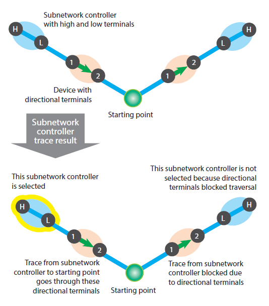

Suchen von Teilnetz-Controllern
Eine Verfolgung von Teilnetz-Controllern ist hilfreich, um alle Teilnetz-Controller im verfolgbaren Teilnetz zu finden. Die Verfolgung beginnt am Startpunkt und erstreckt sich nach außen, um die Teilnetz-Controller zu finden, die als Verfolgungsergebnis zurückgegeben werden sollen. Diese werden standardmäßig als Auswahlsatz zurückgegeben.
Da es sich um eine teilnetzbasierte Verfolgung handelt, ist sie von der Teilnetzdefinition der Ebene in einer herkömmlichen Netzart und Anschlusspunktkonfigurationen abhängig. Weitere Informationen finden Sie unter Konnektivität und Durchlassfähigkeit.
Teilnetz-Controller-Beispiel
Einem Teilnetz zugeordnete Teilnetz-Controller sind Teilnetz-Controller, die einen Pfad zum Startpunkt aufweisen und bei denen der Name des Teilnetzes im Attribut Subnetwork name gespeichert ist. Dies kann Grenz-Features wie Koppelschalter in Stromnetzen umfassen, die zwei Teilnetze überbrücken.
Das Suchen von Teilnetz-Controllern erfordert, dass ein Teilnetz keine Dirty Areas aufweist. Es empfiehlt sich, Teilnetze zu aktualisieren, bevor Sie eine Verfolgung ausführen.
Tipp:
Sie können Teilnetz-Controller, die mit einem Teilnetz verknüpft sind, auch über die Kontextmenüoption Teilnetz-Controller auswählen Controller auswählen im Bereich Teilnetze suchen auswählen. Dabei wird keine Teilnetz-Controller-Verfolgung durchgeführt. Stattdessen werden die gültigen (aktiven und nicht gelöschten) Controller ausgewählt, die mit einem ausgewählten Netzwerk in der Teilnetztabelle verknüpft sind.
Weitere Informationen zum Suchen von Teilnetz-Controllern

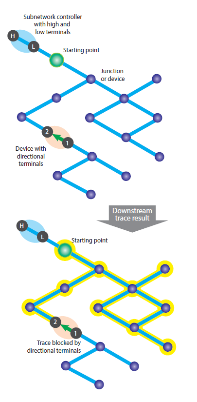

Verfolgung flussabwärts
Beim Modellieren von Flüssen mithilfe von Teilnetz-Controllern muss der Teilnetz-Controller ausgehend von den Startpunkten identifiziert werden, um die Fließrichtung festzulegen und eine Flussabwärts-Verfolgung auszuführen. Nach der Identifizierung bewegen sich Flussabwärts-Verfolgungen in quellenbasierten Netzwerken ab den Startpunkten vom Teilnetz-Controller weg und in senkenbasierten Netzwerken zum Teilnetz-Controller hin.
Beim Modellieren von Flüssen basierend auf der Digitalisierrichtung von Linien mit aktiviertem Parameter Digitalisierrichtung verwenden werden Teilnetz-Controller nicht berücksichtigt, und die Fließrichtung basiert auf der Digitalisierrichtung der Linie und dem Attribut Flow direction.
In beiden Fällen wird die Verfolgung beendet, wenn sie auf eine Barriere trifft oder wenn keine verbundenen oder durchlässigen Features mehr vorhanden sind. Netzwerk-Features zwischen den Startpunkten und Endpunkten flussabwärts werden zurückgegeben. Wenn sich der Startpunkt in einer herkömmlichen Netzart innerhalb eines vermaschten Netzes befindet, werden das gesamte vermaschte Netz und die Netzwerk-Features flussabwärts von den Rückflussverhinderern, die das vermaschte Netz eingrenzen, einbezogen.
Beispiel für eine Flussabwärts-Verfolgung in einem quellenbasierten Netzwerk

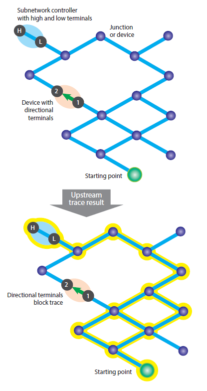

Verfolgung flussaufwärts
Beim Modellieren von Flüssen mithilfe von Teilnetz-Controllern muss der Teilnetz-Controller ausgehend von den Startpunkten identifiziert werden, um die Fließrichtung festzulegen und eine Flussaufwärts-Verfolgung auszuführen. Nach der Identifizierung bewegen sich Flussaufwärts-Verfolgungen in quellenbasierten Netzwerken ab den Startpunkten entgegen der Fließrichtung zum Teilnetz-Controller hin und in senkenbasierten Netzwerken vom Teilnetz-Controller weg.
Wenn sich der Startpunkt in einer herkömmlichen Netzart innerhalb eines Netzes befindet, werden das gesamte Netz und die Netzwerk-Features flussaufwärts von den Rückflussverhinderern, die das Netz eingrenzen, einbezogen. Wenn eine Barriere oder das Ende eines Pfades (keine Features sind mehr vorhanden oder ein anderes Teilnetz beginnt) erreicht wird, stoppt die Verfolgung. Die Netzwerk-Features zwischen dem Startpunkt und den Barrieren oder dem Ende eines Pfades werden in den Ergebnissen zurückgegeben.
Beispiel für eine Flussaufwärts-Verfolgung in einem quellenbasierten Netzwerk
Beim Modellieren von Flüssen basierend auf der Digitalisierrichtung von Linien mit aktiviertem Parameter Digitalisierrichtung verwenden werden Teilnetz-Controller nicht berücksichtigt, und die Fließrichtung basiert auf der Digitalisierrichtung der Linie und dem Attribut Flow direction. Dies wird sowohl durch herkömmliche Netzarten als auch durch Telekommunikationsnetzarten unterstützt.

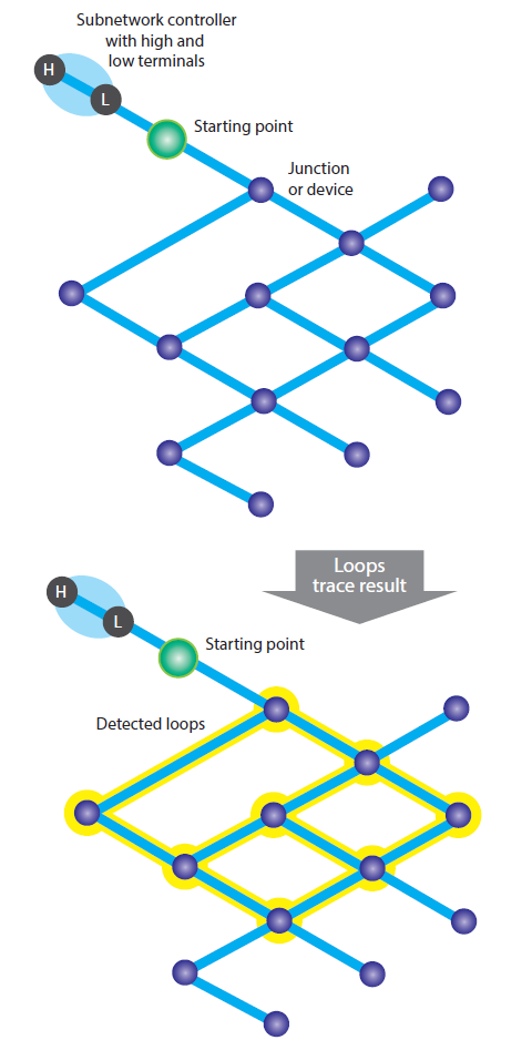

Ermitteln von Schleifen in Ihrem Netzwerk
Schleifen sind Bereiche des Netzwerks, in denen die Fließrichtung unklar ist. In einer Schleife können Ressourcen in beide Richtungen fließen. Schleifen sind in vermaschten Netzwerken zu erwarten, weisen aber in sternförmigen Netzwerken in der Regel auf Fehlerbedingungen hin. Schleifen können ermittelt werden, indem im Geoverarbeitungswerkzeug Verfolgen der Verfolgungstyp "Schleifen" festgelegt wird.
Beispiel für eine Schleifen-Verfolgung
Diese Verfolgung beginnt an einem einzigen Startpunkt und erstreckt sich basierend auf Konnektivität nach außen. Features, die Teil von Schleifen sind, werden als einziger Auswahlsatz zurückgegeben. Um die Verfolgung so zu erweitern, dass das Netzwerk basierend auf der Durchlassfähigkeit durchlaufen wird, können Parameter im Werkzeug Verfolgen festgelegt werden, sodass sie zu einer erweiterten Schleifenverfolgung wird. Ein Beispiel wäre die Konfiguration der Verfolgung, um Schleifen in einem Satz von elektrischen Leitern für eine bestimmte Phase zu ermitteln.
Weitere Informationen finden Sie im Thema Ermitteln von Netzwerkschleifen.

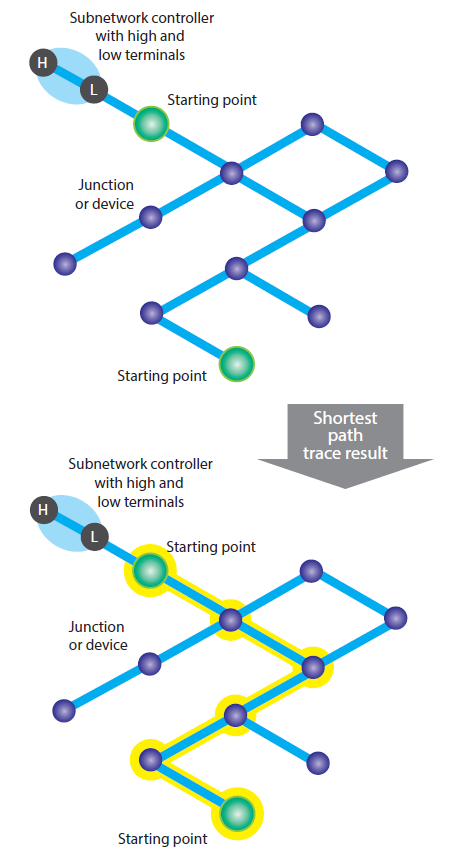

Ermitteln der kürzesten Verbindung
Identifizieren Sie die kürzeste Verbindung zwischen zwei Startpunkten mithilfe einer Verfolgung vom Typ "Kürzeste Verbindung". Die kürzeste Verbindung wird mithilfe eines numerischen Netzwerkattributs wie etwa Shape-Länge berechnet. Kosten- oder entfernungsbasierte Pfade können mit einer Verfolgung dieses Typs erzielt werden.
Wichtig
Die Verfolgung vom Typ "Kürzeste Verbindung" wird in ArcGIS Pro 3.7 und ArcGIS Enterprise 12.1 nicht mehr unterstützt. Die Verfolgung vom Typ "Kürzeste Verbindung" wird zwar bis zur nächsten Hauptversion weiterhin funktionieren und als Option verfügbar sein, es wird aber empfohlen, die pfadbasierte Verfolgung zum Ermitteln des kürzesten Pfades zu verwenden. Die pfadbasierte Verfolgung bietet dieselbe Funktionalität, um ein Ergebnis für den kürzesten Pfad zurückzugeben, und verfügt zusätzlich über weitere Funktionen zum Suchen von Pfaden in Ihrem Netzwerk.
Beachten Sie, dass die Pfadverfolgung derzeit nicht auf allen Plattformen unterstützt wird. Einige Clients, APIs und SDKs werden in zukünftigen Versionen die Unterstützung für die Pfadverfolgung übernehmen.
Beispiel für eine Verfolgung vom Typ "Kürzeste Verbindung"
Bei einer Verfolgung mit der kürzesten Verbindung wird keine Teilnetzdefinition berücksichtigt, und sie benötigt keine Teilnetz-Controller. Diese Verfolgung wird sowohl für herkömmliche als auch für Telekommunikationsnetzarten basierend auf Konnektivität ausgeführt, mit Ausnahme von Anschlusspunktpfaden. Um die Durchlassfähigkeit in diesen Verfolgungstyp einzubeziehen, können Parameter im Werkzeug Verfolgen explizit festgelegt werden, wodurch die Verfolgung zu einer erweiterten Verfolgung mit der kürzesten Verbindung wird. Mit erweiterten Verfolgungen mit kürzesten Verbindungen können Sie z. B. den kürzesten Pfad zwischen zwei Punkten in einem Gasnetz durch Rohre mit 18 Zoll ermitteln.
Für eine Verfolgung mit der kürzesten Verbindung sind die Pfade von Anschlusspunkten ausschlaggebend, nicht aber die Richtungsabhängigkeit der Anschlusspunkte. Bei der Verfolgung eines Anschlusspunkt-Bauteils werden die für dieses Bauteil festgelegten gültigen Pfade berücksichtigt. Beispiel: Bei einer Verfolgung vom Typ "Kürzeste Verbindung" wird ein Überbrückungsschalter in einem Stromnetz erreicht. Für den Überbrückungsschalter wurden gültige Pfade ermittelt. Daher durchläuft die Verfolgung das Bauteil entlang der gültigen Pfade. Alle nicht gültigen Pfade werden in der Verfolgung ignoriert. Weitere Informationen finden Sie unter Verwaltung von Anschlusspunkten im Beispiel für den Überbrückungsschalter.

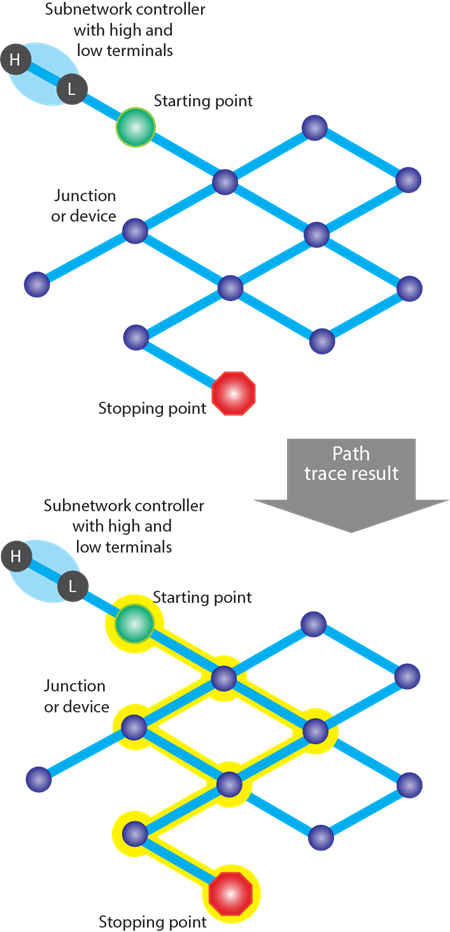

Ermitteln von gültigen Pfaden
Verwenden Sie eine pfadbasierte Verfolgung für die Suche nach gültigen Pfaden, die zwischen einem oder mehreren Start- und Endpositionen vorhanden sind. Eine pfadbasierte Verfolgung beginnt an einer Startposition, die mithilfe von Startpunkten festgelegt wird, um den Ursprung des zu analysierenden Pfads zu bestimmen. Endpositionen geben das Ende des Pfades an und können explizit mithilfe von Endpunkten, durch ein Linien- oder Kantenobjekt, das durch einen Systemknoten mit einer Valenz von 1 endet (auch als nicht terminierte Kante bezeichnet), oder in einer Telekommunikationsnetzart durch Features oder Objekte mit Asset-Typen, denen die Netzwerkkategorie "Stromkreisposition" zugewiesen ist, festgelegt werden.
Die Parameter Pfadanzahl und Maximale Hop-Anzahl können so konfiguriert werden, dass sie die Anzahl der zurückgegebenen gültigen Pfade sowie die Gesamtzahl der zulässigen Sprünge (Hops) zwischen den Kanten eines Pfades einschränken. Beispiel: Die folgende Abbildung zeigt eine pfadbasierte Verfolgung zwischen einem definierten Start- und Endpunkt, bei der die Parameterwerte Pfadanzahl und Maximale Hop-Anzahl auf 5 festgelegt sind. Mit dieser Konfiguration ergibt die pfadbasierte Verfolgung zwei gültige Pfade zwischen den angegebenen Verfolgungspositionen. Wird der Wert für den Parameter Maximale Hop-Anzahl auf 6 erhöht, werden zwei zusätzliche Pfade zurückgegeben, also insgesamt vier gültige Pfade.
Beispiel für eine pfadbasierte Verfolgung
Wenn eine pfadbasierte Verfolgung mit dem Parameter Netzwerkattributname "Kürzeste Verbindung" und einem Wert von 1 für den Parameter Anz. Pfade konfiguriert wird, kann der kürzeste Pfad zurückgegeben werden. Weitere Informationen hierzu finden Sie unter Zurückgeben der kürzesten Verbindung.
Bei einer pfadbasierten Verfolgung wird keine Teilnetzdefinition berücksichtigt, und sie benötigt keine Teilnetz-Controller. Dieser Verfolgungstyp basiert allein auf Konnektivität, mit Ausnahme von Anschlusspunktpfaden und kann mit herkömmlichen und Telekommunikationsnetzarten verwendet werden. Bei der Arbeit mit Telekommunikationsnetzarten kann der Parameter Konnektivität ableiten verwendet werden, um Pfade zu finden und Stromkreise zu modellieren, indem Konnektivitätsinferenz verwendet wird, wenn keine explizite physische Konnektivität vorhanden ist. Um die Durchlassfähigkeit in diesen Verfolgungstyp einzubeziehen, können Parameter im Werkzeug Verfolgen explizit festgelegt werden, wodurch die Verfolgung zu einer erweiterten pfadbasierten Verfolgung wird.
Weitere Informationen finden Sie unter Ermitteln von gültigen Pfaden.

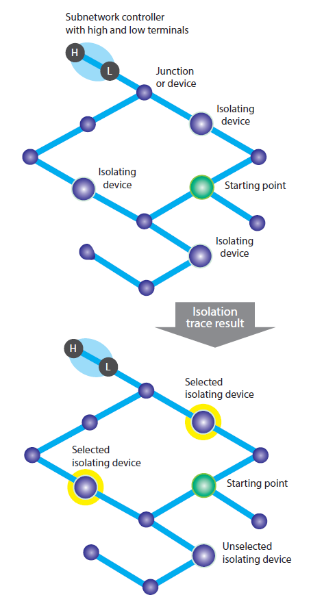

Suchen von isolierenden Features
Eine Isolationsverfolgung wird verwendet, um den Mindestsatz an Features zu ermitteln, die zum Stoppen der Ressource eines Netzwerks und effektiven Isolieren eines Netzwerkbereichs benötigt werden. Wenn beispielsweise ein Leck in einem Wassernetz auftritt, müssen bestimmte Ventile geschlossen werden, um den Wasserfluss an der Leckstelle zu unterbinden. Dies verhindert Schäden und ermöglicht den Außendienstmitarbeitern, den Reparaturprozess zu starten.
Beispiel für eine Isolationsverfolgung
Mit dem Verfolgungstyp "Isolation" können Punkt- und Linien-Features gefunden werden, die einen Netzwerkbereich in einer herkömmlichen Netzart isolieren. So können beispielsweise in einem Gasnetz Rohrleitungen abgesperrt werden, um den Gasstrom an der Leckstelle zu stoppen.
Da die Isolationsverfolgung eine teilnetzbasierte Verfolgung ist, gilt hier die für die Eingabe-Ebene festgelegte Teilnetzdefinition. Eine Verfolgung beginnt an mindestens einem Startpunkt und erstreckt sich entlang der verbundenen Features nach außen. Die Verfolgung endet an einer Barriere oder an einem nicht durchlässigen Feature oder wenn keine verbundenen Features mehr vorhanden sind.
Für eine Isolationsverfolgung ist erforderlich, dass eine Filterbarriere in der Verfolgungskonfiguration definiert ist, um festzulegen, welche Features den Startpunkt oder die Startpunkte isolieren. Dabei wird ein bestimmtes Netzwerkattribut oder eine bestimmte Netzwerkkategorie verwendet, um die Verfolgung zu stoppen. Zum Beispiel kann eine Filterbarriere mit Category = Isolating verwendet werden. In diesem Beispiel ist Isolating eine benutzerdefinierte Netzwerkkategorie, die bestimmten, als isolierend eingestuften Asset-Gruppen und Asset-Typen zugewiesen ist. Zusätzliche Filterbarrieren können zur Rückgabe von Ventilen mit bestimmten Eigenschaften verwendet werden. Beispiel: Sie können nur zugängliche oder funktionsfähige Ventile zurückgeben lassen (Ventile, die nicht überbaut und nicht verrostet sind).
Um alle isolierten Features zusätzlich zu den isolierenden Barrieren-Features einzubeziehen, aktivieren Sie das Kontrollkästchen Isolierte Features einbeziehen. Beispiel: Alle Ventile oder Rohre, die die Leckstelle isolieren, plus alle isolierten Features werden zurückgegeben. Ist dies aktiviert, enthalten die Verfolgungsergebnisse alle Features im isolierten Bereich. Mit dem Kontrollkästchen Barrieren-Features einbeziehen können die isolierenden Barrieren-Features in das Verfolgungsergebnis einbezogen oder daraus ausgeschlossen werden.
Um den Typ der während einer Verfolgung ermittelten isolierenden Features zu verfeinern, kann der Bereich Ausgabe der Verfolgungskonfiguration verwendet werden. Beispiel: Sie können nur isolierende Umgehungsventile zurückgeben lassen.
Weitere Informationen finden Sie unter Suchen von isolierenden Features.
