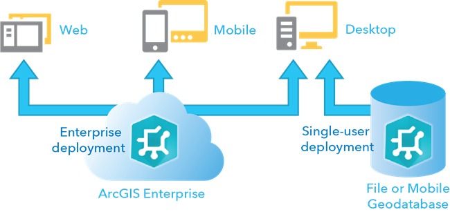

Das Versorgungsnetz kann entweder mit einer Enterprise- oder einer Einzelbenutzerbereitstellung konfiguriert werden:
  • Eine Enterprise-Bereitstellung bietet durch eine service-basierte Architektur mit ArcGIS Enterprise die umfassendsten Funktionen für ein Versorgungsnetz. Dieses Modell ermöglicht umfangreiche Bereitstellungen mit mehreren Benutzern und vollständige Anzeige-, Bearbeitungs- und Analysefunktionen für Netzwerke über Webkarten und Web-Apps, mobile Apps und ArcGIS Pro auf dem Desktop.
  • Eine Einzelbenutzerbereitstellung umfasst vollständige Analysefunktionen für das Versorgungsnetz und wird in einer File- oder Mobile-Geodatabase gehostet. In diesem Modell interagieren Sie über ArcGIS Pro auf dem Desktop mit dem Versorgungsnetz.
Modelle der Enterprise- und Einzelbenutzerbereitstellung des Versorgungsnetzes

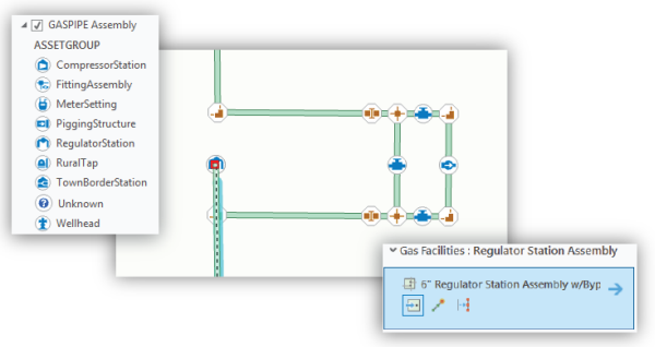

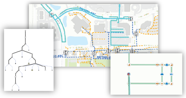

Ein Versorgungsnetz bietet verschiedene Möglichkeiten zur Darstellung Ihres Netzwerksystems und Ihrer Assets:
  • Anzeigen thematischer kartografischer Karten für verschiedene Anwendungsfälle, z. B. Kundenservice, Erfassung und Überprüfung von Felddaten oder Verteilungsverwaltung
  • Erstellen von Netzwerkschemas, um Netzwerkkonnektivität schnell überprüfen und logische Sichten des Netzwerks in einer vereinfachten, symbolischen Darstellung der Informationen erstellen zu können
  • Einblick in komplexe Bauteil- und Leitungsbaugruppen und Verwalten der darin enthaltenen Asset-Verbindungen
  • Visualisieren einer ausgewählten Druckzone oder eines Stromkreises anhand eines Anzeigefilters

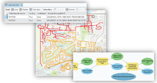

Das Versorgungsnetz bietet eine Reihe von Analyse- und Verfolgungswerkzeugen zur Unterstützung unterschiedlicher Analyse-Workflows:
  • Durchführung einer Überprüfung des Netzwerks nach einem Ereignis wie einem starken Sturm
  • Ermittlung der Anzahl der Kunden, die Zugriff auf Ihre Ressource haben. Sie können beispielsweise einen Übersichtsbericht über die Auslastung erstellen, um die Anzahl der Kunden darzustellen, die über ein bestimmtes Teilnetz des Stromnetzes versorgt werden.
  • Verfolgung von Netzwerk-Features flussaufwärts oder flussabwärts von einer bestimmten Position aus. Wasserversorgungsunternehmen können beispielsweise feststellen, welche Ventile bei einem Rohrbruch abgeschaltet werden müssen, um den Bereich zu isolieren.
  • Modellieren Sie die Versorgungssysteme Ihrer Organisation mithilfe eines oder mehrerer Versorgungsnetze, und führen Sie eine systemübergreifende Verfolgung und Analyse durch. Der Ausfall eines Stromnetzes kann sich beispielsweise auf die Bereitstellung einer anderen Ressource wie Gas oder Wasser auswirken. Sie können eine Verfolgung für alle betroffenen Systeme durchführen, um die Probleme zu ermitteln und so zu entscheiden, welche die beste Vorgehensweise ist.
Durchführen von erweiterten Netzwerkanalysen
