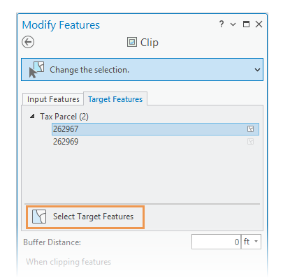

  4. Deaktivieren Sie das Kontrollkästchen Alle editierbaren Features ausschneiden unten im Werkzeugbereich.
    Die Registerkarten Eingabe-Features und Ziel-Features werden angezeigt.
     ![Ausschneiden von Ziel-Features](images/ClipSelectTargetFeatures-1B029.png)
  5. Klicken Sie auf die Registerkarte Eingabe-Features, und wählen Sie die Features aus, die zum Ausschneiden der Ziel-Features verwendet werden.
    Die ausgewählten Features werden in der Auswahlansicht der Registerkarte Eingabe-Features angezeigt und werden auf der Karte mit gestrichelten Grenzen und schraffierten Linien hervorgehoben.
    Um ein ausgewähltes Eingabe-Feature in ein Ziel-Feature zu ändern, klicken Sie mit der rechten Maustaste darauf, und klicken Sie auf Ans Ziel verschieben.
    Um die Auswahl zu verfeinern, klicken Sie in der Auswahlansicht mit der rechten Maustaste auf ein Feature, und wählen Sie Auswahl aufheben oder Nur dieses auswählen .
  6. Klicken Sie auf das Feld Pufferabstand, geben Sie einen Pufferabstand ein, und geben Sie die Einheiten an.
Feature-Typ Pufferwerte
Polygone Geben Sie einen Abstand von Null (0) oder mehr an. Bei einem Pufferabstand von Null (0) werden die Features dort ausgeschnitten, wo sie eine Polygongrenze schneiden.
Punkte und Linien Geben Sie einen Pufferabstand an, der größer als Null (0) ist.
  1. Klicken Sie auf die Registerkarte Ziel-Features, und wählen Sie die Features aus, die von den Eingabe-Features ausgeschnitten werden sollen.
    Wenn bereits Eingabe-Features ausgewählt sind, können Sie alternativ auf das Werkzeug Ziel-Features auswählen klicken, um alle editierbaren und sichtbaren Features auszuwählen, die die Eingabe-Features überlappen. Dieses Werkzeug erscheint am unteren Rand der Auswahlansicht und ist nur verfügbar, wenn aktuell Features auf der Registerkarte Eingabe-Features ausgewählt sind.
    Die ausgewählten Features werden in der Auswahlansicht der Registerkarte Ziel-Features angezeigt und werden auf der Karte mit gestrichelten Grenzen und schraffierten Linien hervorgehoben.
    Um ein ausgewähltes Feature in ein Ziel-Feature zu ändern, klicken Sie mit der rechten Maustaste darauf, und klicken Sie auf An die Eingabe verschieben.
