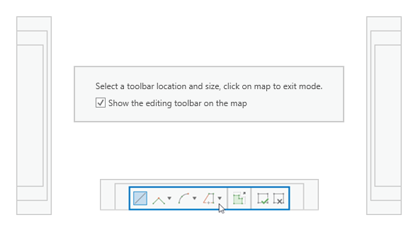

Konfigurieren der Werkzeugleiste auf dem Bildschirm
  1. Um die Werkzeugleiste für die Bearbeitung anzuzeigen, zeigen Sie den Bereich Features erstellen an, und klicken Sie auf ein Konstruktionswerkzeug für Feature-Vorlagen.
    Zeigen Sie alternativ den Bereich Features ändern an, klicken Sie auf Stützpunkte , und wählen Sie ein Polylinien- oder Polygon-Feature aus.
  2. Klicken Sie auf der Werkzeugleiste auf Feedback-Optionen für Konfigurationswerkzeug .
    Um diesen Befehl abzubrechen und die Überlagerung zu schließen, klicken Sie auf eine beliebige Stelle in der Karte.
    Werkzeugleiste konfigurieren
    Die Überlagerung auf dem Bildschirm wird in der Karte angezeigt.
  3. Um die Werkzeugleiste auszublenden, deaktivieren Sie das Kontrollkästchen Die Werkzeugleiste für Bearbeitung auf der Karte anzeigen.
    Um die Werkzeugleiste einzublenden, konfigurieren Sie sie im Dialogfeld "Editor-Einstellungen".
    Hinweis:
    Die kleine Werkzeugleiste ist immer über dem Kontextmenü verfügbar, wenn Sie mit der rechten Maustaste auf eine Karte klicken, während ein zugehöriges Bearbeitungswerkzeug aktiv ist.
  4. Zeigen Sie mit der Maus auf eine Rahmenvorschau, um eine Vorschau einer Größe und Position anzuzeigen.
  5. Wenn in einer Rahmenvorschau die gewünschte Größe und Position angezeigt wird, dann klicken Sie auf die Vorschau.
    Die Werkzeugleiste wird aktualisiert, und die Überlagerung auf dem Bildschirm verschwindet.
