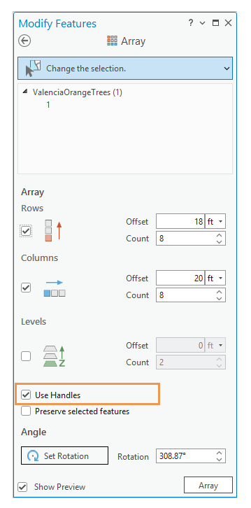

  2. Klicken Sie auf dem Menüband auf die Registerkarte Bearbeiten. Klicken Sie in der Gruppe Features auf Ändern .
  3. Klicken Sie im Bereich Features ändern auf Array .
    Um das Werkzeug zu finden, erweitern Sie Konstruieren, oder geben Sie Array in das Textfeld Suchen ein.
  4. Klicken Sie im Werkzeugbereich auf Wählen Sie mindestens ein Feature aus , und wählen Sie ein Punkt-, Polylinien-, Polygon- oder Multipatch-Feature aus.
    Klicken Sie zum Ändern der Auswahlmethode auf den Dropdown-Pfeil für die Auswahl.
    Um Features aus der Auswahl in der Bereichsauswahlansicht zu entfernen, klicken Sie mit der rechten Maustaste auf ein Feature, und klicken Sie auf Auswahl aufheben, oder klicken Sie auf Nur dieses auswählen , um das Feature beizubehalten und alle anderen aus der Auswahl zu entfernen.
  5. Aktivieren oder deaktivieren Sie im Werkzeugbereich das Kontrollkästchen Ziehpunkte verwenden.
    Aktiviert
    Aktivieren Sie Achsenziehpunkte.
    • Durch Ziehen eines Ziehpunkts wird der Entfernungswert im Textfeld Versatz für eine Spalte, Zeile oder Ebene aktualisiert.
    • Geben Sie in das Textfeld Anzahl einen Wert größer als 1 ein, um die Achsenziehpunkte anzuzeigen.
    Deaktiviert
    Deaktivieren Sie Achsenziehpunkte.
  6. Aktivieren oder deaktivieren Sie das Kontrollkästchen Vorschau anzeigen.
    Aktiviert
    Sehen Sie sich eine Vorschau der Array-Features an, bevor Sie sie erstellen.
    Deaktiviert
    Erstellen Sie die Features ohne vorherige Vorschau.
  7. Aktivieren Sie das Kontrollkästchen Zeilen , um Zeilen zu erstellen.
    Versatz
    Zum Ändern des Werts geben Sie den Versatzabstand zwischen den einzelnen Zeilen ein oder ziehen den Achsenpfeil-Ziehpunkt.
    • Bei einem negativen Wert werden Zeilen in der umgekehrten Richtung hinzugefügt.
    • Versatzabstände für Zeilen werden von der unteren führenden Kante des ausgewählten Features gemessen.
    Anzahl
    Geben Sie die Anzahl der Features ein, die mit dem angegebenen Versatz erstellt werden sollen.
  8. Aktivieren Sie das Kontrollkästchen Spalten , um Spalten zu erstellen.
    Versatz
    • Versatzabstände für Spalten werden von der unteren führenden Kante des ausgewählten Features gemessen.
    Anzahl
  9. Aktivieren Sie das Kontrollkästchen Ebenen , um vertikale Ebenen zu erstellen.
    Diese Option ist nur bei der Auswahl eines Features mit Z-Wert-Unterstützung verfügbar.
    Versatz
    • Versatzabstände für Ebenen werden von der unteren führenden Kante des ausgewählten Features gemessen.
    Anzahl
  10. Aktivieren oder deaktivieren Sie das Kontrollkästchen Ausgewählte Features beibehalten.
    Aktiviert
    Behalten Sie die Ausrichtung der ausgewählten Features bei.
    Deaktiviert
    Drehen Sie die Features orthogonal zum aktiven Drehwinkel.
  11. Stellen Sie den Winkel, mit dem die Features kopiert werden, mit einer der folgenden Methoden ein:
    Klicken Sie in das Textfeld Rotation.
    Geben Sie den Winkel ein. Klicken Sie alternativ auf die Pfeile zum Erhöhen oder Verringern der Zahl.
    Klicken Sie auf Drehung festlegen .
    Bewegen Sie den Mauszeiger, und klicken Sie auf die Karte, um den Winkel festzulegen.
    Klicken Sie auf der Statusleiste am unteren Rand der aktiven Karte oder Szene auf die Schaltfläche Gitternetz .
    Verwenden Sie das Gitter, um den Drehwinkel festzulegen, und deaktivieren Sie die Winkeleinstellungen im Werkzeugbereich.
  12. Klicken Sie auf Array.
