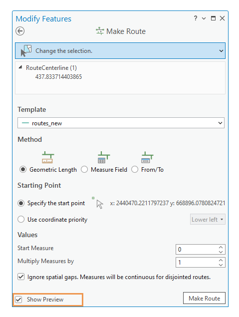

  2. Klicken Sie auf dem Menüband auf der Registerkarte Bearbeiten auf Ändern in der Gruppe Features.
    Der Bereich Features ändern wird angezeigt.
  3. Klicken Sie auf das Werkzeug Route erstellen im Bereich Features ändern.
    Um dieses Werkzeug zu suchen, blenden Sie die Kategorie Route ein oder geben den Text Route in das Textfeld Suchen ein.
  4. Um vor ihrer Erstellung eine Vorschau der Route auf der Karte anzuzeigen, aktivieren Sie das Kontrollkästchen Vorschau anzeigen.
    Kontrollkästchen "Vorschau anzeigen" für "Route erstellen"
  5. Klicken Sie auf Auswählen , und wählen Sie die Linien-Features mit der zu kopierenden Geometrie aus, um die Route zu erstellen.
    Um der Auswahl weitere Features hinzuzufügen, drücken Sie die STRG -Taste und klicken auf die Features.
    Die ausgewählten Features werden hervorgehoben.
  6. Klicken Sie auf den Dropdown-Pfeil für die Vorlage, und wählen Sie eine Ziel-Feature-Vorlage aus, die M-Werte unterstützt.
  7. Klicken Sie auf Startpunkt angeben im Abschnitt Startpunkt des Werkzeugbereichs, klicken Sie auf das Werkzeug Startpunkt, und klicken Sie auf den Endpunkt des ausgewählten Linien-Features, an dem die Route beginnen soll und ab dem M-Werte berechnet werden sollen.
    Sie können aber auch auf Koord.-Reihenfolge verwenden klicken und Links unten, Rechts unten, Links oben oder Rechts oben auswählen, um dem Werkzeug die Bestimmung des Endpunktes, der der ausgewählten Koordinatenpriorität am nächsten liegt, zu überlassen.

  11. Klicken Sie auf Route erstellen.
    Die Route wird erstellt und ist die aktuelle Auswahl.
