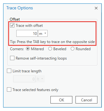

Verfolgen mit einem Versatz
Verwenden Sie die Option Mit Versatz verfolgen, um Segmente mit einem bestimmten Versatz zu erstellen. Sie können beispielsweise auf eine Feature-Vorlage einer Hauptwasserleitung klicken, einen Versatz von 7 Metern festlegen und entlang einer Flurstücksgrenze verfolgen, um die Hauptwasserleitungen zu erstellen, die mit einem konstanten Versatz parallel zur Flurstücksgrenze verlaufen.
  1. Klicken Sie auf Verfolgen .
  2. Klicken Sie mit der rechten Maustaste auf die Karte, und klicken Sie auf Verfolgungs-Optionen.
    Das Dialogfeld Verfolgungs-Optionen wird angezeigt.
  3. Aktivieren Sie das Kontrollkästchen Mit Versatz verfolgen.
  4. Klicken Sie auf den Dropdown-Pfeil Einheiten, legen Sie das Format fest, und geben Sie den Versatzabstand in das Textfeld ein.
  5. Klicken Sie auf OK.
    Ihre Einstellungen werden gespeichert und das Dialogfeld wird geschlossen.
  6. Verfolgen Sie die vorhandenen Features.
    Tipp:
    Drücken Sie die Tab -Taste, um den Versatz zur gegenüberliegenden Seite des Features umzuschalten.
  7. Um das Feature fertig zu stellen, klicken Sie mit der rechten Maustaste, und wählen Sie Fertig stellen aus, oder drücken Sie die Taste F2.
