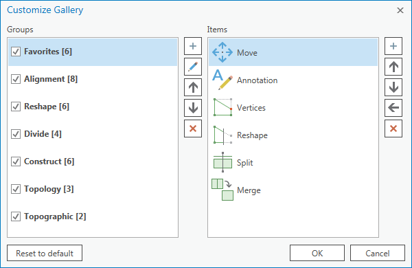

    Das Dialogfeld Galerie anpassen wird angezeigt.
    Dialogfeld "Galerie anpassen"
  3. Wählen Sie die Gruppe aus, die Sie anpassen möchten.
    Die ausgewählte Gruppe wird hervorgehoben, und ihr Inhalt wird in der Liste Elemente angezeigt.
  4. Um eine Gruppe auszublenden, deaktivieren Sie das Kontrollkästchen für die Gruppe.
  5. Klicken Sie auf der Werkzeugleiste Gruppen auf eine oder mehrere der folgenden Optionen:
    • Hinzufügen Neu: Fügt eine neue Werkzeuggruppe hinzu.
    • Umbenennen Umbenennen: Benennt die ausgewählte Werkzeuggruppe um.
    • Nach oben Schwarzer Pfeil nach oben: Verschiebt die ausgewählte Werkzeuggruppe in der Anzeigeliste nach oben.
    • Nach unten Schwarzer Pfeil nach unten: Verschiebt die ausgewählte Werkzeuggruppe in der Anzeigeliste nach unten.
    • Löschen Löschen: Löscht die ausgewählte Werkzeuggruppe und ihren Inhalt aus der Galerie.
    Sie können auch mit der rechten Maustaste auf die Gruppe klicken und das Kontextmenü verwenden.
    Kontextmenü
  6. Um den Standardinhalt der Galerie wiederherzustellen, klicken Sie auf Auf Standard zurücksetzen.
  7. Um die Änderungen zu speichern und das Dialogfeld zu schließen, klicken Sie auf OK.
  4. Klicken Sie auf der Werkzeugleiste Elemente auf eine oder mehrere der folgenden Optionen:
    • Hinzufügen Hinzufügen: Öffnet die Hauptliste der Editierwerkzeuge, die im Bereich Features ändern enthalten sind. Doppelklicken Sie auf das Werkzeug, um es der aktuellen Gruppe hinzuzufügen.
    • Nach oben Schwarzer Pfeil nach oben: Verschiebt das ausgewählte Werkzeug in der Anzeigeliste nach oben.
    • Nach unten Schwarzer Pfeil nach unten: Verschiebt das ausgewählte Werkzeug in der Anzeigeliste nach unten.
    • Verschieben nach Schwarzer Pfeil nach links: Öffnet eine Pop-up-Liste der Gruppen in der Galerie. Doppelklicken Sie auf eine Gruppe, um das Werkzeug in die Gruppe zu verschieben.
    • Löschen Löschen: Löscht das ausgewählte Werkzeug aus der aktuellen Gruppe.
    Sie können auch mit der rechten Maustaste auf das Werkzeug klicken und das Kontextmenü verwenden.
    Kontextmenü
  5. Um den Standardinhalt der Galerie wiederherzustellen, klicken Sie auf Auf Standard zurücksetzen.
  6. Um die Änderungen zu speichern und das Dialogfeld zu schließen, klicken Sie auf OK.
