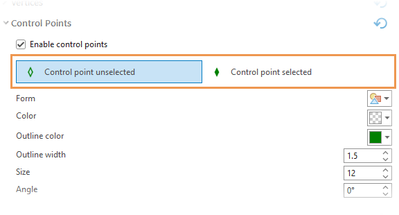

  2. Klicken Sie auf die seitliche Registerkarte Bearbeitung, und erweitern Sie Symbolisierung > Passpunkte.
  3. Aktivieren oder deaktivieren Sie das Kontrollkästchen Passpunkte aktivieren.
    Aktiviert
    Deaktiviert
    Blenden Sie Passpunkte mit Skizzengeometrie aus, und deaktivieren Sie Passpunktbefehle.
  4. Wählen Sie ein Passpunktsymbol für den ausgewählten oder nicht ausgewählten Status aus, und passen Sie die Einstellungen an.
    Passpunkte
    Formular
    Klicken Sie auf den Dropdown-Pfeil, und wählen Sie ein Symbol aus.
    Farbe
    Klicken Sie auf den Dropdown-Pfeil, und wählen Sie eine Farbe aus.
    Umrissfarbe
    Klicken Sie auf den Dropdown-Pfeil, und wählen Sie eine Umrissfarbe aus.
    Umrissbreite
    Klicken Sie auf das Textfeld, und geben Sie eine Breite ein, oder klicken Sie auf die Pfeilsteuerelemente.
    Größe
    Klicken Sie auf das Textfeld, und geben Sie eine Punktgröße ein, oder klicken Sie auf die Pfeilsteuerelemente.
    Winkel
    Klicken Sie auf das Textfeld, und geben Sie einen Winkel ein, oder klicken Sie auf die Pfeilsteuerelemente.
    Um alle Optionen für die Passpunkte-Symbolisierung auf ihre Standardwerte zurückzusetzen, klicken Sie auf Zurücksetzen auf Standardeinstellung .
  5. Klicken Sie auf OK.
