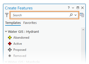

Filtern oder Suchen im Bereich "Features erstellen"
Führen Sie zum Filtern oder Suchen von Bearbeitungsvorlagen im Bereich Features erstellen die folgenden Schritte aus:
  1. Klicken Sie auf dem Menüband auf der Registerkarte Bearbeiten in der Gruppe Features auf Erstellen .
    Der Bereich Features erstellen wird angezeigt.
  2. Um Metadaten von Bearbeitungsvorlagen zu durchsuchen, klicken Sie auf das Feld Suchen , und geben Sie ein Schlüsselwort ein.
    Um den Suchfeldinhalt zu löschen, klicken Sie auf Löschen , oder drücken Sie die Rücktaste.
    Suchfeld "Features erstellen"
    Tipp:
    Um ein kürzlich verwendetes Suchwort wiederherzustellen, klicken Sie auf den Dropdown-Pfeil. Der Suchverlauf ist verfügbar, bis das Projekt geschlossen oder der Verlauf gelöscht wird.
    Im Bereich werden Bearbeitungsvorlagen angezeigt, die das in das Suchfeld eingegebene Wort enthalten.
