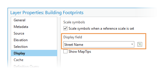

  3. Klicken Sie auf die Registerkarte Anzeige.
  4. Klicken Sie auf den Dropdown-Pfeil Anzeigefeld, und wählen Sie ein Feld aus.
    Als Standardeinstellung ist das erste verfügbare Zeichenfolgenfeld im Feature-Layer festgelegt, welches das Wort name im Feldnamen enthält.
    Anzeigefeld

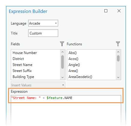

    Um einen benutzerdefinierten Anzeigeausdruck zu erstellen, klicken Sie auf Einen Ausdruck festlegen .
    Verwenden Sie im Dialogfeld Expression Builder die Sprache Arcade, um Ihren eigenen Text mit dem durch die zugeordneten Felder bereitgestellten Text zu verketten, zum Beispiel "Street Name: " + $feature.NAME. Benutzerdefinierte Anzeigeausdrücke verwenden das Arcade-Profil für den Feature-Anzeigetitel.
    Ausdruck-Generator
