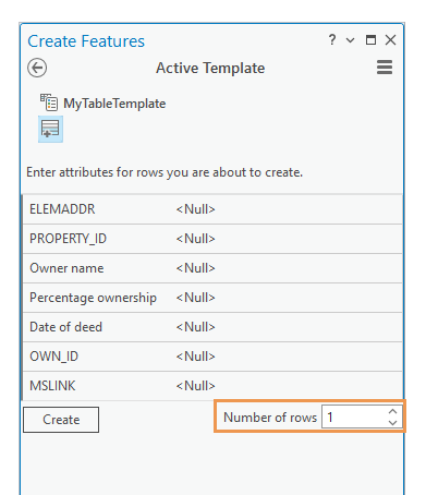

Verwenden Sie eine Tabellenvorlage im Bereich Features erstellen, um eine oder mehrere Zeilen direkt in eine Zieltabelle einzufügen, und ignorieren Sie alle Beziehungen, an denen die Tabelle beteiligt ist. Sie können die festgelegte Anzahl von Zeilen in der Ansicht "Aktive Vorlage" überschreiben.
Führen Sie zum direkten Verwenden einer Tabellenvorlage die folgenden Schritte aus:
  1. Klicken Sie auf dem Menüband auf die Registerkarte Bearbeiten und dann auf Erstellen .
    Der Bereich Features erstellen wird angezeigt.
  2. Klicken Sie auf eine Tabellenvorlage.
    Tipp:
    Tabellenvorlagen werden mit einem Namen und einem Tabellenvorlagen-Symbol angezeigt.
  3. Klicken Sie auf die Schaltfläche Aktive Vorlage .
    Die Ansicht "Aktive Vorlage" wird angezeigt.
  4. Geben Sie die Anzahl von Zeilen an.
    Aktive Vorlage
  5. Klicken Sie auf Erstellen.

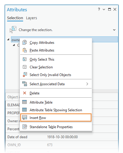

Verwenden Sie den Befehl Zeile einfügen im Bereich Attribute, um eine oder mehrere Zeilen für ein ausgewähltes Feature in eine Tabelle einzufügen. Sie können ein Feature auf der aktiven Karte auswählen oder eine Zeile in einer geöffneten Tabelle auswählen.
  1. Klicken Sie auf der Registerkarte Bearbeiten des Menübands in der Gruppe Auswahl auf den Befehl Attribute .
    Der Bereich Attribute wird angezeigt.
  2. Klicken Sie im Bereich Attribute auf die Registerkarte Auswahl.
  3. Klicken Sie auf das Werkzeug Auswählen , und wählen Sie die Features aus.
    Klicken Sie alternativ im Bereich Inhalt mit der rechten Maustaste auf die Tabelle, und klicken Sie auf Öffnen . Wählen Sie dann eine Zeile in der Tabelle aus.
    Das ausgewählte Feature wird in der Auswahlstrukturansicht des Bereichs angezeigt.
  4. Erweitern Sie die Auswahl in der Ansicht der Bereichsauswahl, klicken Sie mit der rechten Maustaste auf den Tabellennamen, und klicken Sie dann auf Zeile einfügen .
    Befehl "Zeile einfügen"
    Das Dialogfeld Zeile einfügen wird angezeigt.
  5. Wählen Sie eine Tabellenvorlage aus, und geben Sie die Anzahl der Zeilen an.
    Dialogfeld "Zeile einfügen"
  6. Klicken Sie auf OK.
