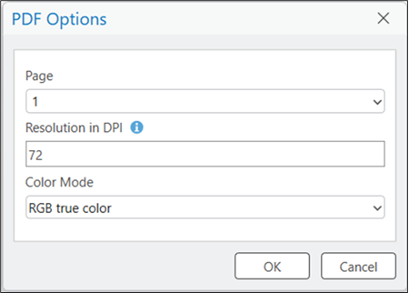

Dialogfeld mit PDF-Optionen
Folgende Optionen sind beim Öffnen eines PDF-Dokuments verfügbar.
Eigenschaften
Beschreibung
Seite
Die Anzahl der Seiten in der PDF-Datei wird aufgelistet, mit der Möglichkeit, eine bestimmte Seite auszuwählen und sie der Karte hinzuzufügen.
Auflösung (DPI)
Wählen Sie die Anzeigeauflösung aus. Sie können entweder einen bestimmten DPI-Wert (Dots per Inch, Punkte pro Zoll) größer als 0 eingeben, um eine präzise Steuerung zu ermöglichen, oder das Feld leer lassen, um einen automatisch ausgewählten optimalen Wert zu wählen, der auf dem Inhalt des Dokuments basiert, sofern verfügbar.
Farbmodus
RGB (True Color): RGB-Farben werden verwendet. Dies ist die Standardeinstellung.
RGBA (True Color): RGB mit einem Alpha-Kanal (Transparenz). Wählen Sie diese Option, um PDFs mit Transparenz hinzuzufügen.
