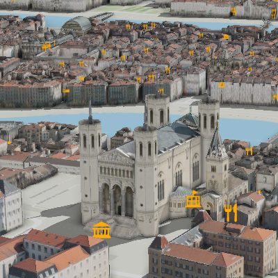

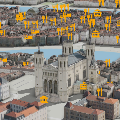

Perspektive verbessern
Mit der Option "Verbesserte Perspektive" werden Symbole in Bildschirmeinheiten vergrößert, in größerer Entfernung von der Kamera jedoch verkleinert..
Points of Interest in 3D ohne Perspektive
Points of Interest in 3D mit Perspektive
Points of Interest in 3D mit perspektivischer Ansicht
