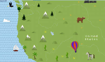

Children's Map
Ein Teil von Esri A Children's Map.

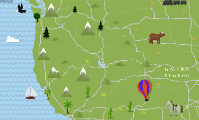

Im Style dieser Karte ist kein Layer für Straßen vorhanden. Durch Bearbeiten einer Kopie des Vektorkachel-Styles kann die Kachelquelle "streets" zur Eigenschaft sources hinzugefügt werden. Danach können zum Style neue Layer hinzugefügt werden, die die neue Quelle "streets" referenzieren.
Children's Map mit Straßen
Ein Teil von Esri A Children's Map nach dem Kombinieren mit der Kachelquelle "Straßen".
