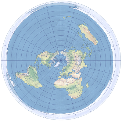

Beispiel für azimutale äquidistante Projektion
Die azimutale äquidistante Kartenprojektion mit dem Nordpol als Mittelpunkt ist dargestellt.

In der polaren Ausrichtung werden die Meridiane als gerade Linien vom Pol aus winkeltreu projiziert. Die Parallelkreise werden als konzentrische Kreisbögen in gleichen Abständen dargestellt. Alle Linienüberschneidungen des Gradnetzes weisen einen Winkel von 90 Grad auf. Der gegenüber liegende Pol wird als Kreis projiziert und stellt den Kartenrand dar. Das Gradnetz ist symmetrisch angeordnet.
