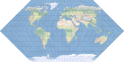

Beispiel für die Eckert I-Projektion
Die vermittelnde Eckert I-Projektion mit Greenwich als Mittelpunkt ist dargestellt.

Die Eckert I-Projektion ist eine pseudozylindrische Projektion. Die Meridiane sind regelmäßig verteilte gerade Linien, die am Äquator unterbrochen werden. Der Mittelmeridian ist eine gerade Linie von halber Länge des projizierten Äquators. Die Parallelkreise sind gleichmäßig verteilte gerade Linien, rechtwinklig zum Mittelmeridian. Die Pole sind gerade Linien von halber Länge des Äquators. Das Gradnetz ist symmetrisch über dem Äquator und Mittelmeridian.
