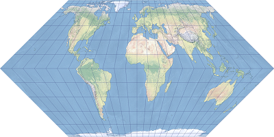

Beispiel für die Eckert II-Projektion
Die flächentreue Eckert II-Projektion mit Greenwich als Mittelpunkt ist dargestellt.

Gradnetz
Die Eckert II-Projektion ist eine pseudozylindrische Projektion. Die Meridiane sind regelmäßig verteilte gerade Linien, die am Äquator unterbrochen werden. Der Mittelmeridian ist eine gerade Linie von halber Länge des projizierten Äquators. Die Parallelkreise sind ungleichmäßig verteilte gerade Linien, rechtwinklig zum Mittelmeridian. Ihr Abstand nimmt zu den Polen hin ab. Die Pole sind gerade Linien von halber Länge des Äquators. Das Gradnetz ist symmetrisch über dem Äquator und Mittelmeridian.
Verzerrung
Die Eckert II-Projektion ist eine flächentreue (äquivalente) Projektion. Formen, Richtungen, Winkel und Abstände sind verzerrt. Der Maßstab ist entlang den Parallelkreisen 55°10' N und S korrekt und entlang jedem Parallelkreis konstant. Die Punkte an den Positionen 55°10' N und S am Mittelmeridian weisen keine Verzerrung auf. Aufgrund der Diskontinuität kann die Verzerrung am Äquator nicht bestimmt werden. Die Verzerrungswerte sind symmetrisch über dem Äquator und Mittelmeridian.
