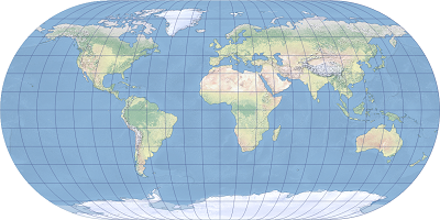

Beispiel für die Eckert III-Projektion
Die vermittelnde Eckert III-Kartenprojektion mit Greenwich als Mittelpunkt ist dargestellt.
